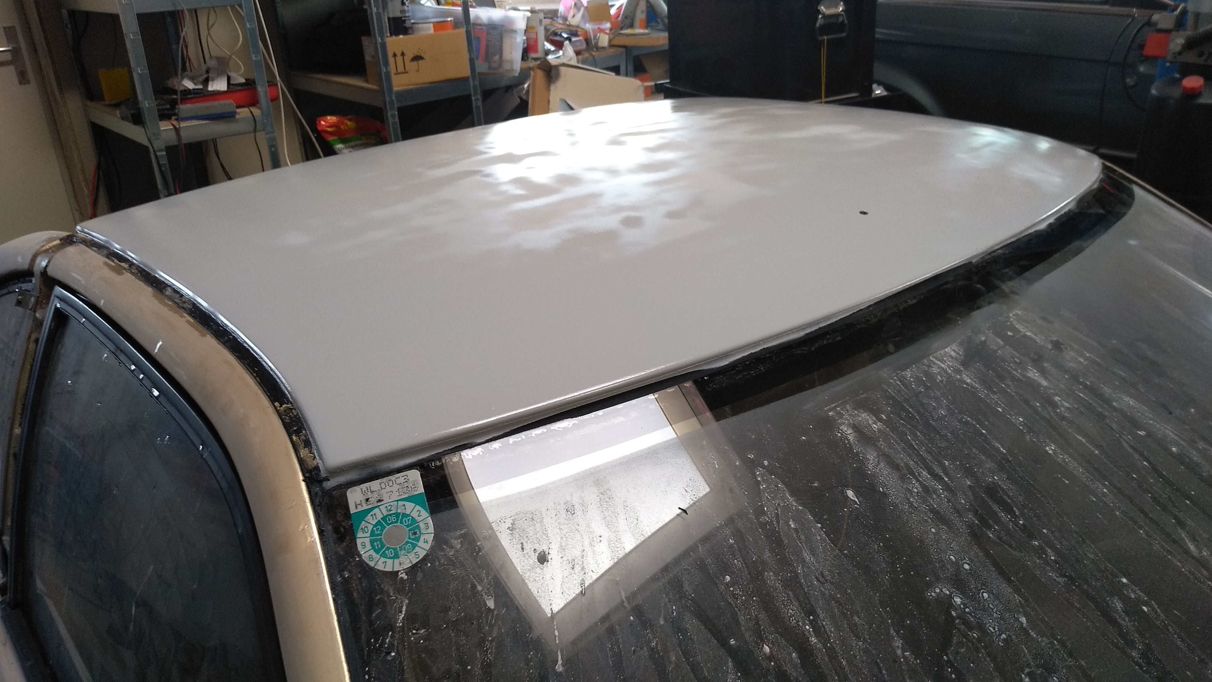

Dach ist gespritzkittet....
Jetzt folgt schleifen.....Haftgrund....schleifen, haftgrund, schleifen lack
Das Dach kostet am meisten Arbeit. Lauter blaserl bis zum Gelcoat. Also alles runtergeschliffen bis die Blaserl weg waren.
Frontscheibe baue ich noch vorm lackieren aus. Habe bemerkt das beim Naßschleifen Wasser zwischen Scheibe und Rahmen rinnt.
