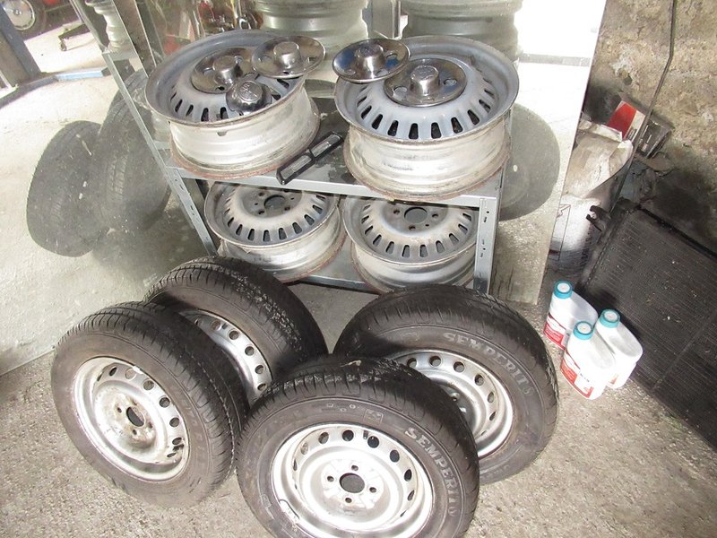

2 Sätze Stahlfelgen inkl. 5 Nabendeckel, eine Kennzeichenbeleuchtung und ..
... neue Bremsscheiben V/A, 3 neue Schläuche, 1 Rep.satz für die vorderen Bremszylinder, ein neuer und ein gebrauchter Unterbrecherkontakt und die Benzinpumpendichtung

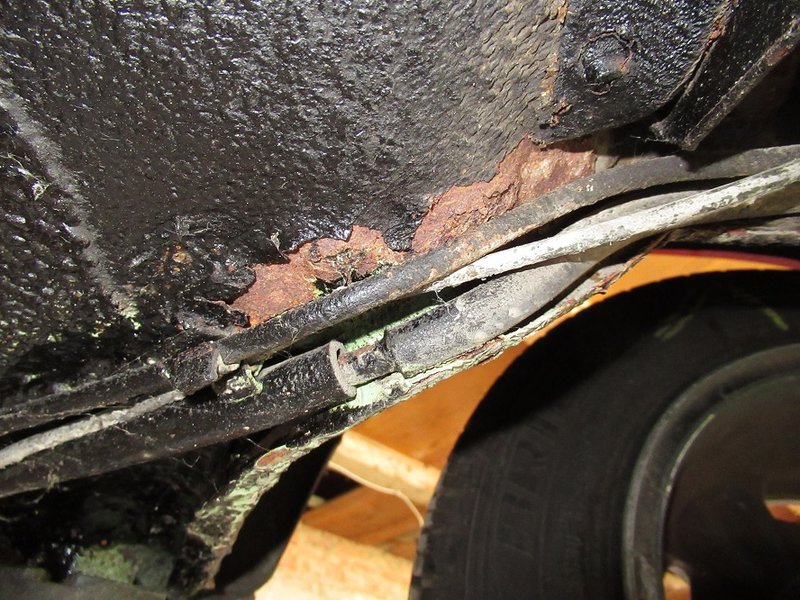

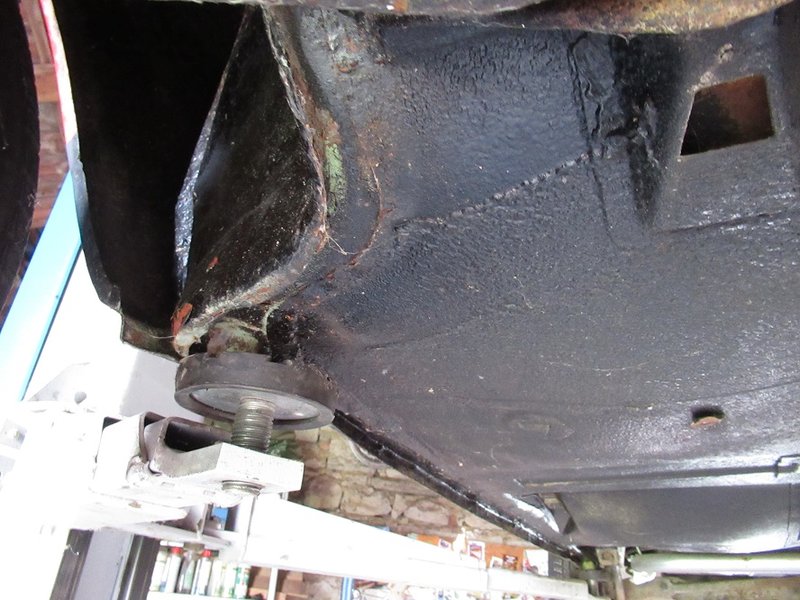

Roststelle am Übergang vom Bodenblech zur Spritzwand links
Etwas Rost an diversen Kanten und Übergängen

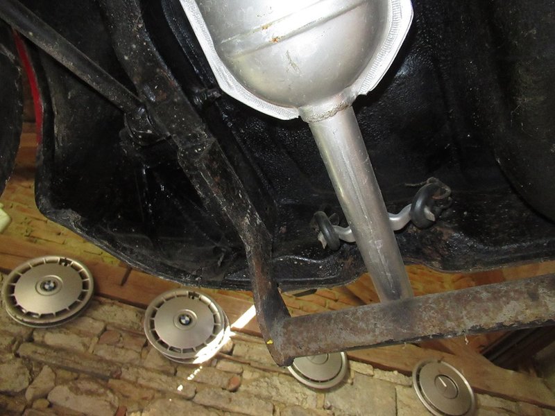

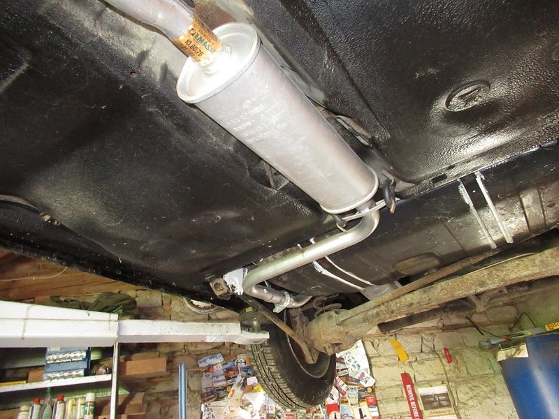

Neuer vorderer und hinterer Auspufftopf wurden damals schon montiert.

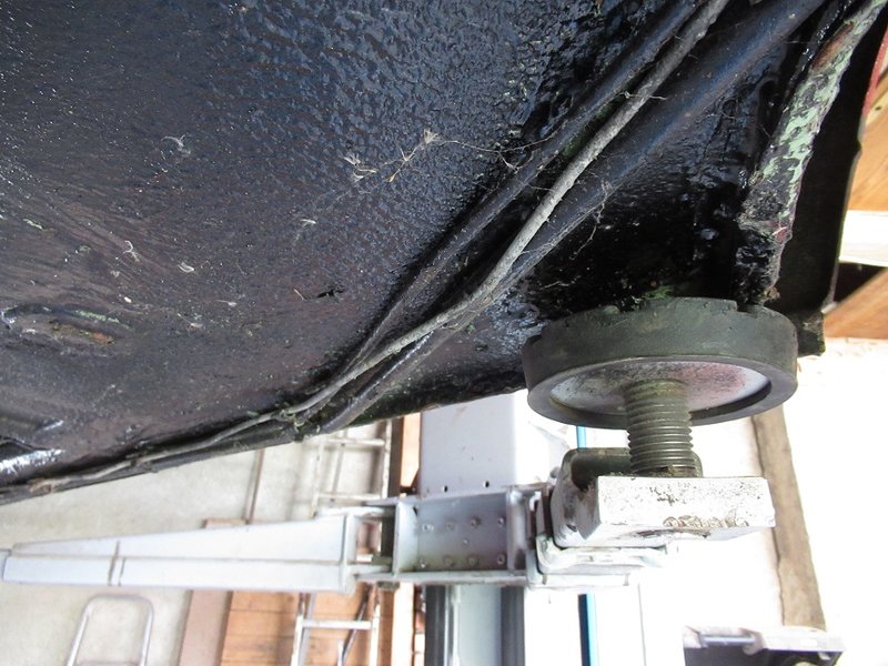

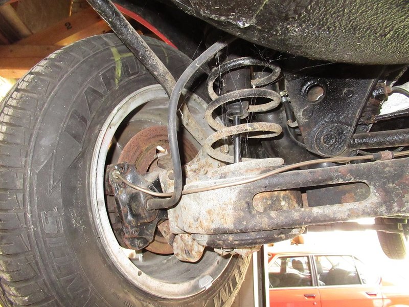

Hinterachse auch nicht grob verrostet jedoch braucht die hintere Bremserei auch viel Zuneigung
Leichter Rost im Heckbereich aber nichts tragischen

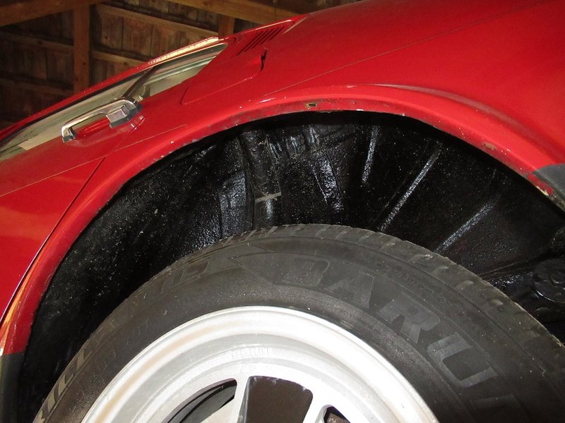

Auch die Radläufe sehen noch sehr brauchbar aus

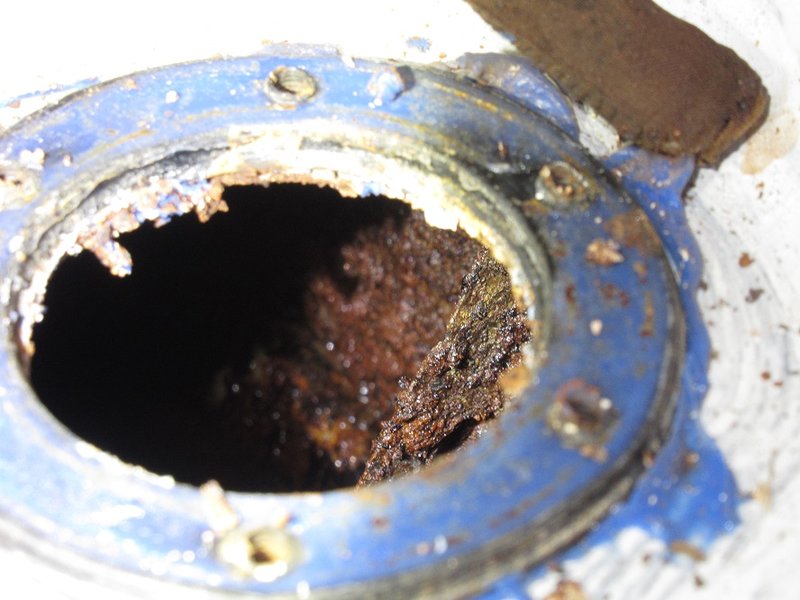

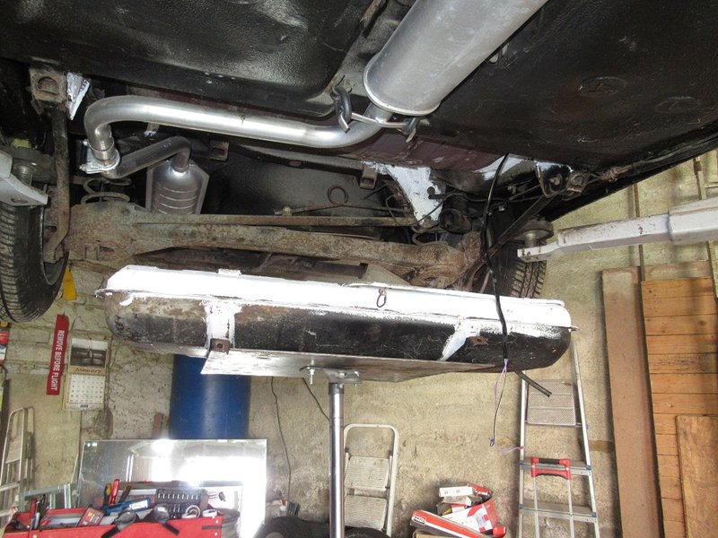

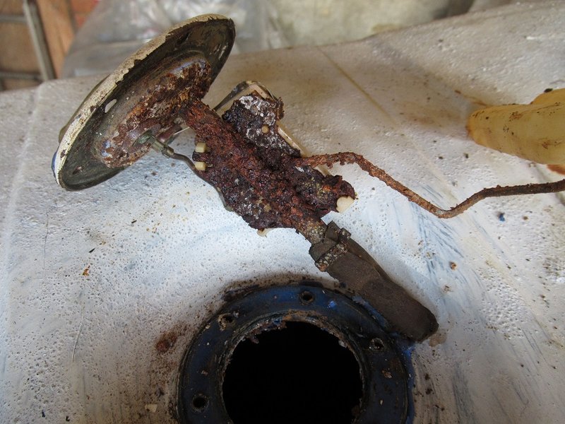

Um gleich mal zu sehen, ob der Tank wirklich die Fehlerquelle für die Immobilie ist, habe ich ihn ausgebaut.
Der Blick in die Öffnung für den Geber bestätigte grausames.

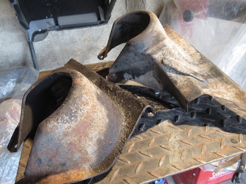

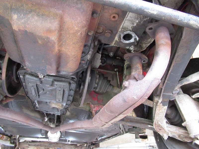

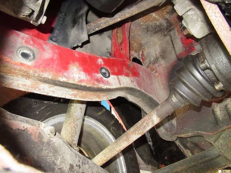

Die 2. akute Baustelle sind die steckenden Bremsen vorne und um die Schutzbleche entfernen zu können ...
... muss man die Auspuffkrümmer abschrauben da der Sud innenliegende Bremsen hat. Die am Getriebe montierten Zylinder sind im eingebauten Zustand etwas schwierig zu erreichen, deshalb lasse ich demnächst den gesamten Antriebsstrang nach unten raus fallen.
