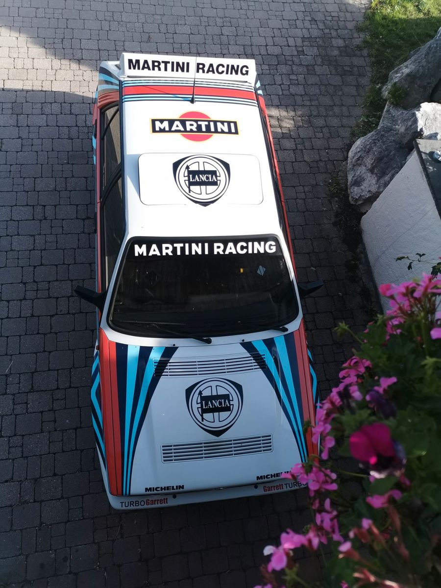

    danke für deine Info. Naja bei mir ist vorne rein eher schwer. Da sitzen die Lüfter/Kühler für Ladeluft, Ölkreislauf und Kühlersystem. Die nutzen im Prinzip schon die ganze Fläche die vorne verfügbar ist.
    Ich seh auch im Stand so Hitzwellen aus der vorderen Lüftungsöffnung kommen. Hitze strömt schon ab, aber verfärbt mir halt die Motorhaube (bin grade nicht am Auto um zu testen ob sich die Verfärbung abwischen/reinigen lässt)
    Ich denke ich werde mal etwas Hitzeschutz bestellen und etwas damit testen.
    Auf dem Foto erkannt man die beiden Lüftungsöffnungen. Die an der Windschutzscheibe ist nicht das Problem sondern die an der Front. Man erkennt auch leicht auf dem Foto am unteren Ende des Lancia Symbols diese Verfärbung.
