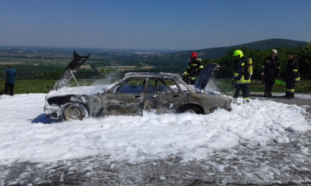

Da haste aber noch mal Glueck im Unglueck gehabt, haette schlimmer werden koennen.
Stimmt, so wie bei der diesjährigen Bergwertung am Braunsberg (Hainburg)
