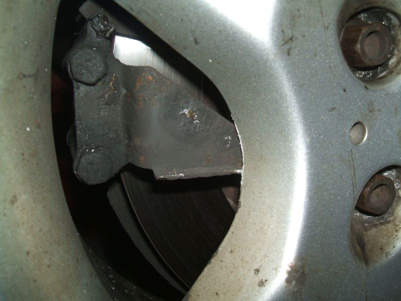

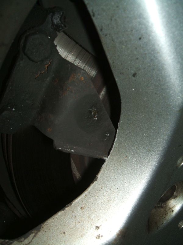

    Ich geh suchen - und finde.
    Unterkiefer kracht in Erdkern!

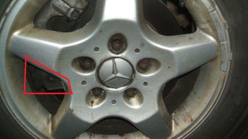

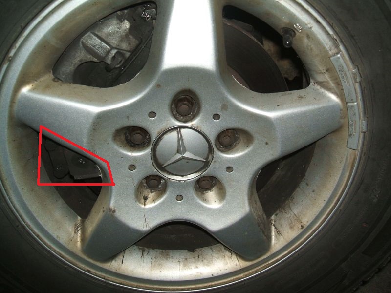

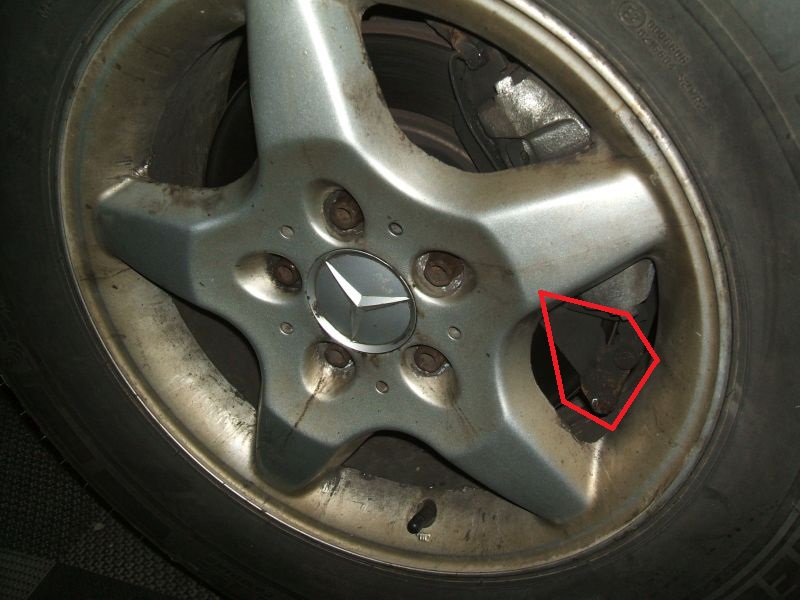

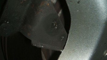

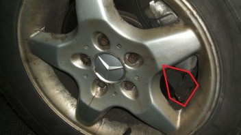

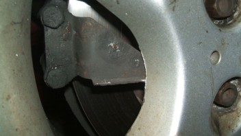

    Man beachte die 4 angehängten Fotos - auf zweien habe ich den Übeltäter (vorne rechts und vorne links) rot eingekreist.
    Die Felgen schleifen an dem "Schmutzabweiser" (?), der am Bremssattel VL und VR hängt! Da ist nicht 0,1mm Spiel!
    Jedes Mal, wenn sich die Felgenspeiche dreht:
    Krchchchch!

  • Guten Abend zusammen.
    Ergänzende Info für Interessierte:
    1.)
    Die beiden an den Felgen-Innenseiten scharrenden Teile nennen sich wohl "Verstärkung", so steht es wohl im MB ETK (MB Ersatzteilkatalog).
    Teilenummern:
    A1634210117
    A1634210017
    Die beiden Teile sind massiv und verbiegen sich nicht so leicht wie ein Ankerblech (solang man nicht einen Güterzug kreuzt....).
    2.)
    Ich habe gerade eben nochmal beide Felgen vorne runter genommen (sie saßen perfekt drauf).
    Felgen = 1634010102 = Original OEM Mercedes Benz W163
    Die Radbolzen waren mit 150nm perfekt angezogen.
    Ein weiteres Mal habe ich ALLES geprüft, ob irgendwas lose ist, nicht richtig sitzt oder sich verformt/verbogen hat.
    Nein, nichts.
    Absolut nichts feststellbar.
    Ich fasse es immer noch nicht, zumal seit 2023 (Montage neue Bremsanlage (komplett, außer BKV und Karosserie-Bremsleitungen; letztere wurden Juni 2021 fachgerecht erneuert) wirklich nichts geändert wurde und die Felgen bisher immer funktionierten.
    Die anderen 16er Alu-Felgen (mit den weniger bissigen Winterreifen) haben ein anderes Design, sie fassen nicht so tief in Richtung Bremssattel hinein. Deswegen scharren sie derzeit nicht. Aber es wurde seit 2023 nie was geändert.
    Ich verstehe es einfach nicht.
    Alleine die Fakten zu sehen reicht mir nicht.
    Ich möchte es gerne auch verstehen.
    Falls jemand eine Idee/Vermutung hat....
    ....ich höre zu.
