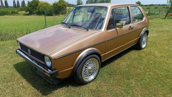

    Ja jetzt fährt meine Frau mit dem EInser Golf im Sommer und der 3er Golf wird zerlegt.
    Einmal Motor komplett abdichten. Das kann was werden ... :(
    Eigentlich zahlt sich das ja gernicht aus bei so einem Auto...Aber die Grundsubstanz ist nicht so schlecht...
    Nur Standard Sachen. Kanäle poliert und angepaßt, Doppelte Federn eingebaut (waren nur einfache drin) andere Nocke,...

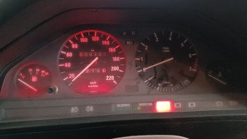

    Erstens geht der Tacho nicht mehr. Da der Antrieb funktioniert denke ich da hats was in der Achse zerbröselt. :(

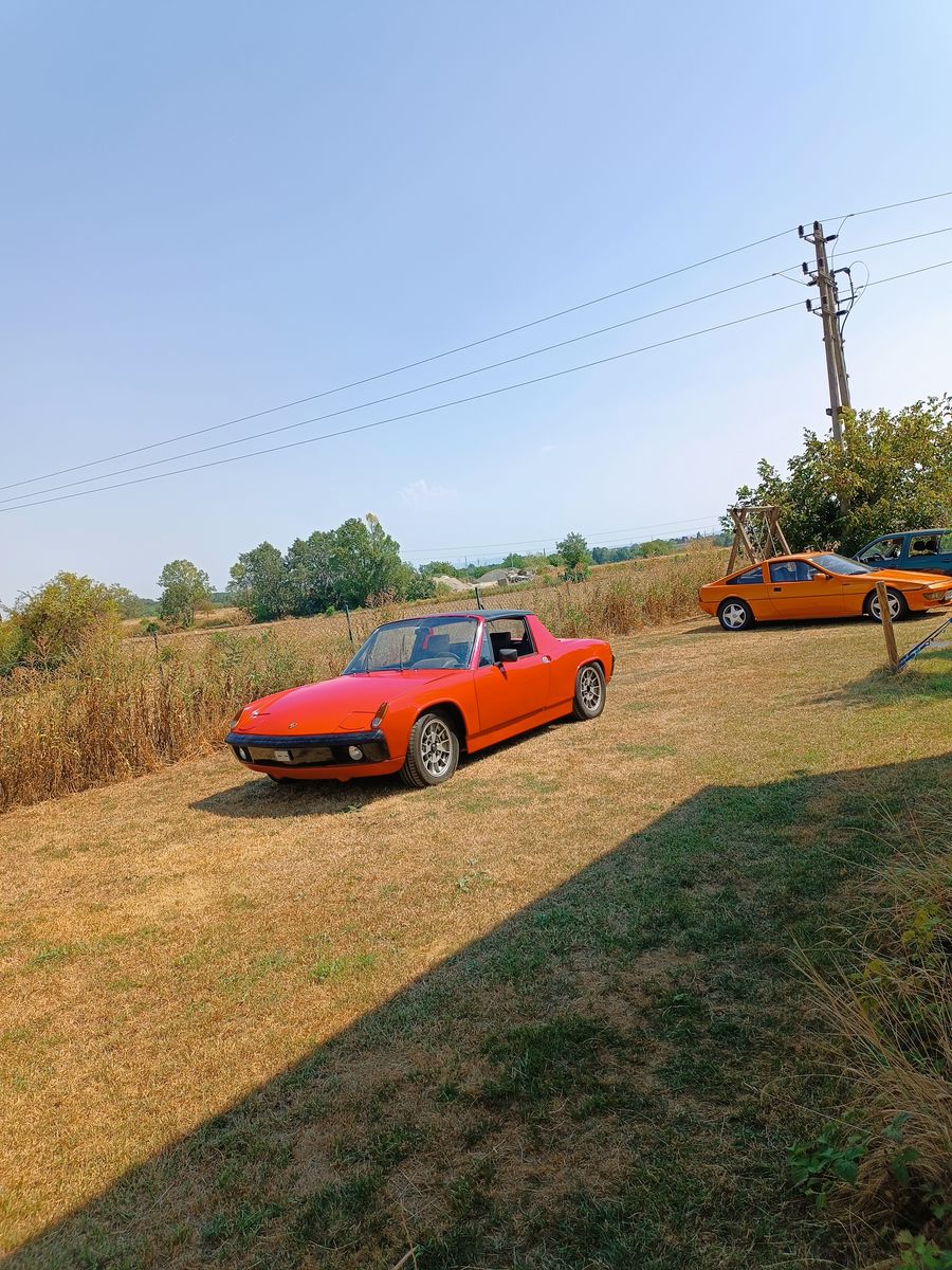

    Ja ist nicht meiner.
    Aber dennoch habe ich mich ihm angenommen.
    Erste 914er Serie 2.0 Motor D-Jetronic
    Stand in einer Werkstatt...die haben wenn Zeit war dran rumgeschraubt aber ging nix weiter.
    Nach 5 Jahren habe ich ihn dann bekommen.
    Status wagen springt nicht mehr an.
    So habe ich ihn bekommen.

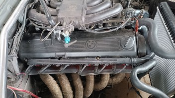

    Umwickelt man die Rohre vom Fächer doch mit diesem Hitzeschutzgewebeband.
    Damit kommt mehr Hitze durch den Auspuff als durch den Motorraum.
    Oder war das vor 20 Jahren nur ein Tuninggag ?

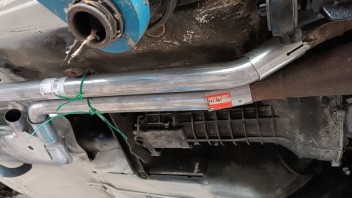

    Ein Bild sagt mehr als 1000 Worte. Die wahnsinnigen haben den Kat umgeschweißt damit der MSD vom 2.3er Benz paßt.
    Der MSD vom 2.6 ist anderst...
    Also gleich mal nen 2.3er bestellt.....Mag nix umschweißen.
