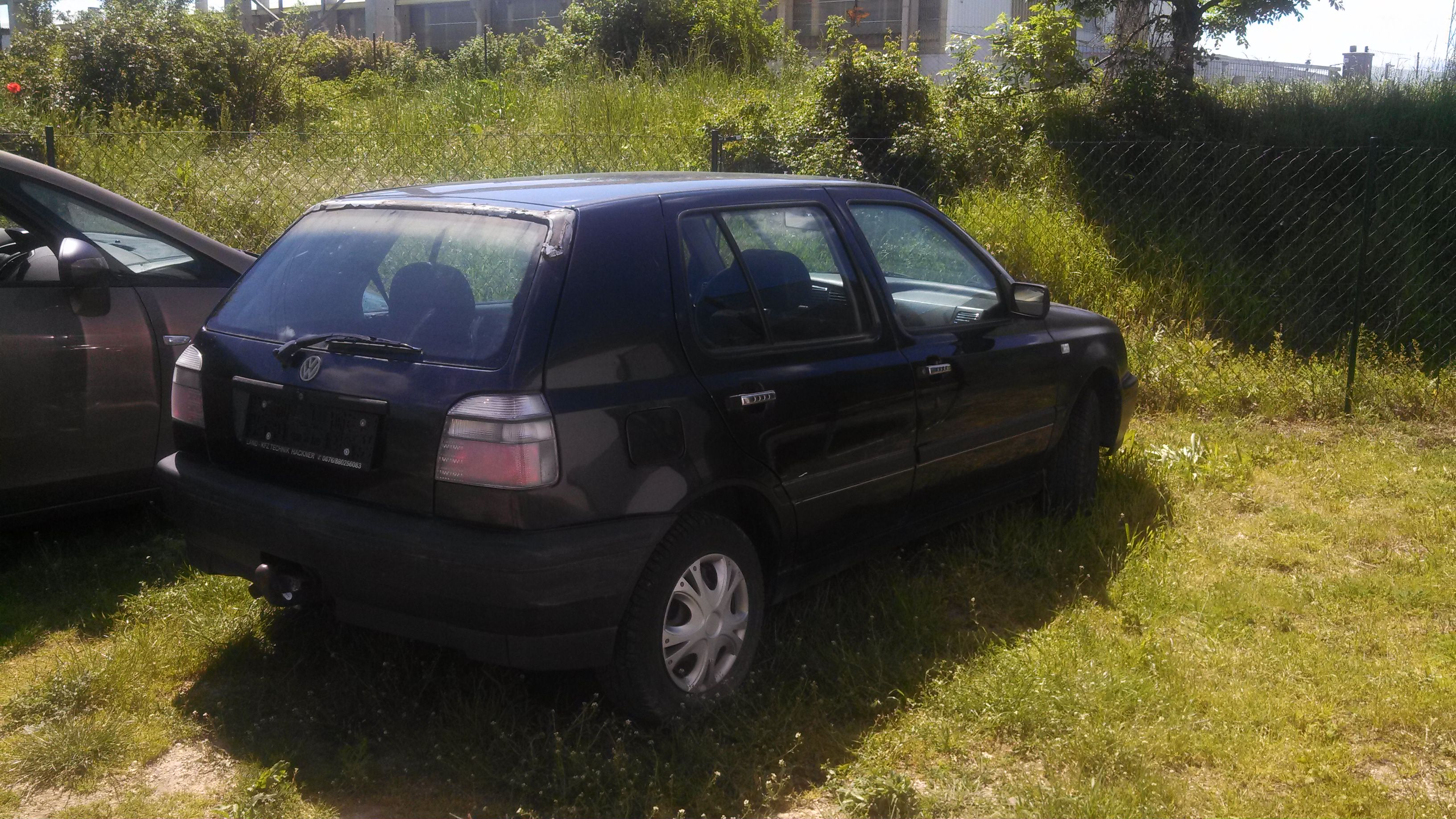

Beim 3er Golf wäre ein VR6 interessant aber entweder zu teuer oder verbastelt und zamgeritten.

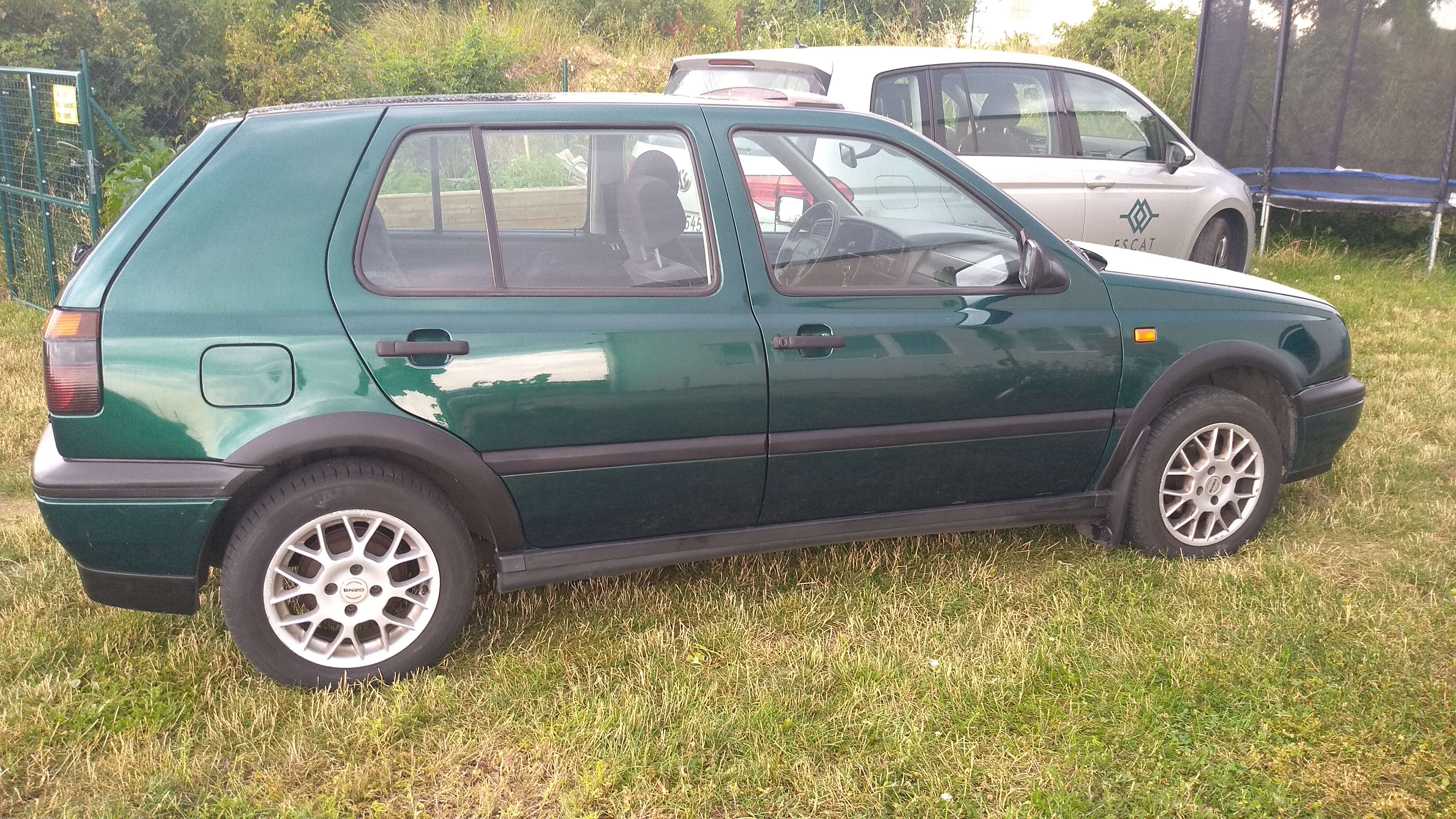

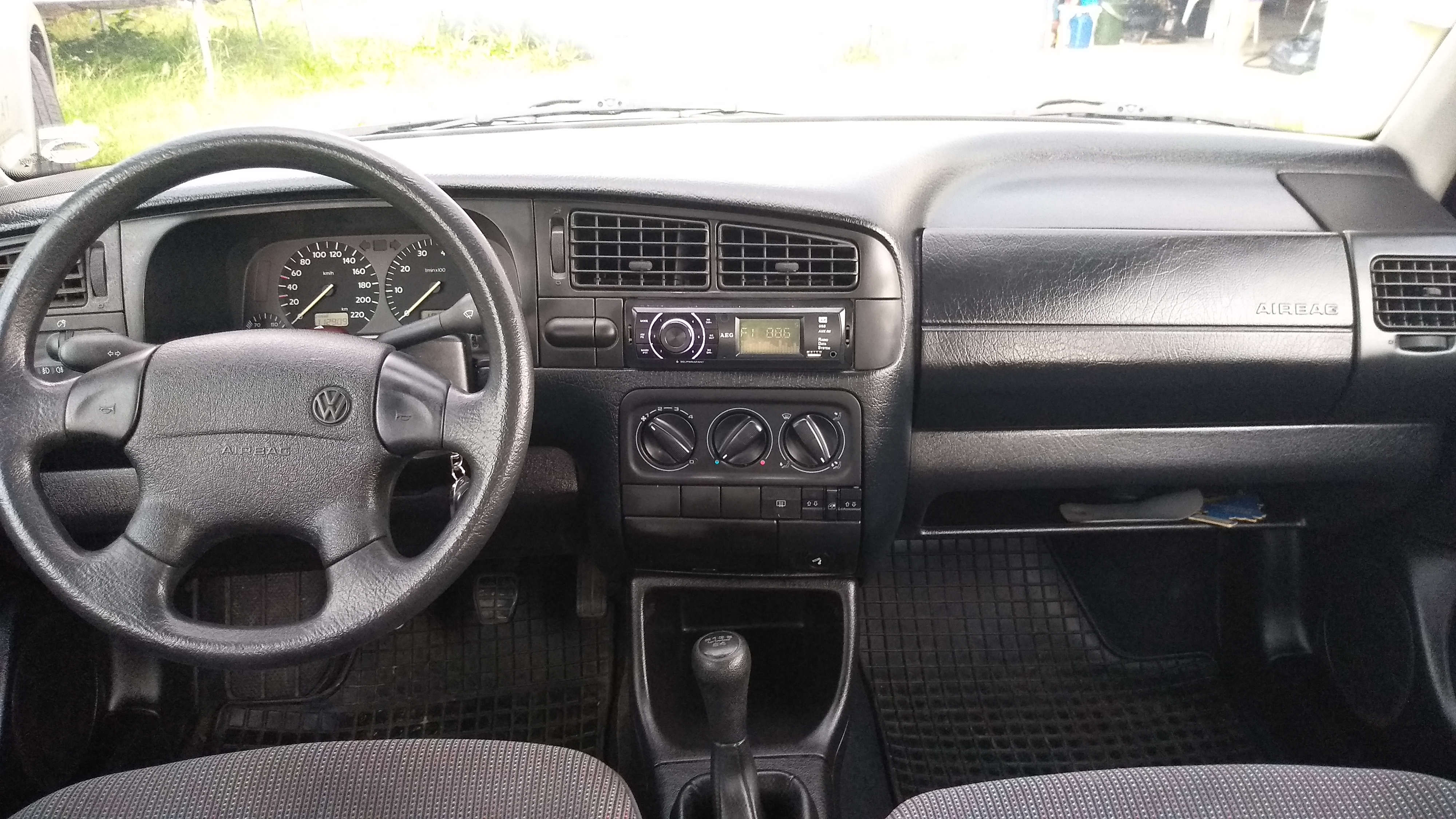

Ja stimmt. Ich wollte ihr einen GTI kaufen...
ABER sie will keine Ledersitze, keine Klima,... naja

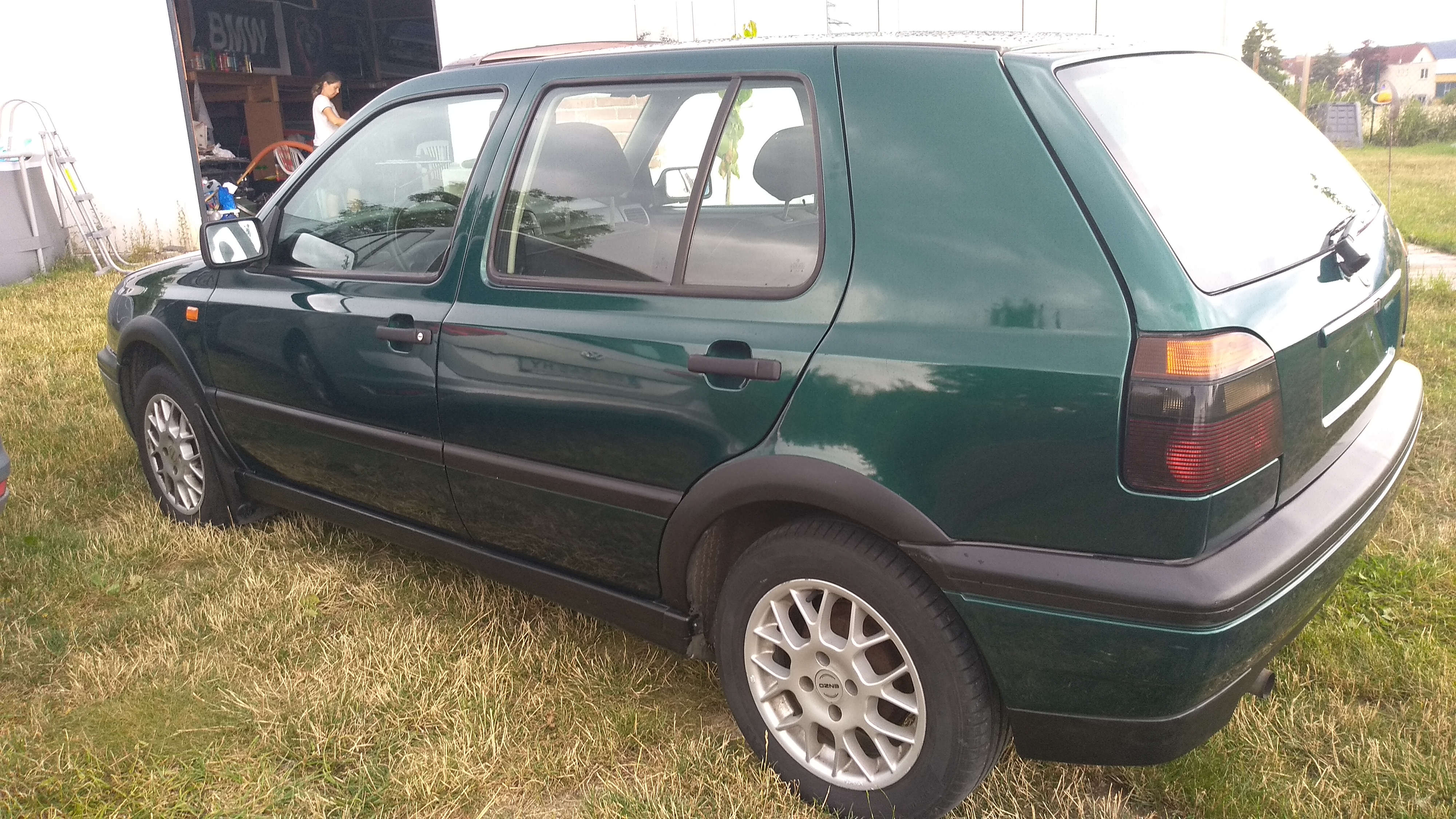

wurde es eben ein 1.8er
dafür mit elektische Fensterheber vorne UND hinten

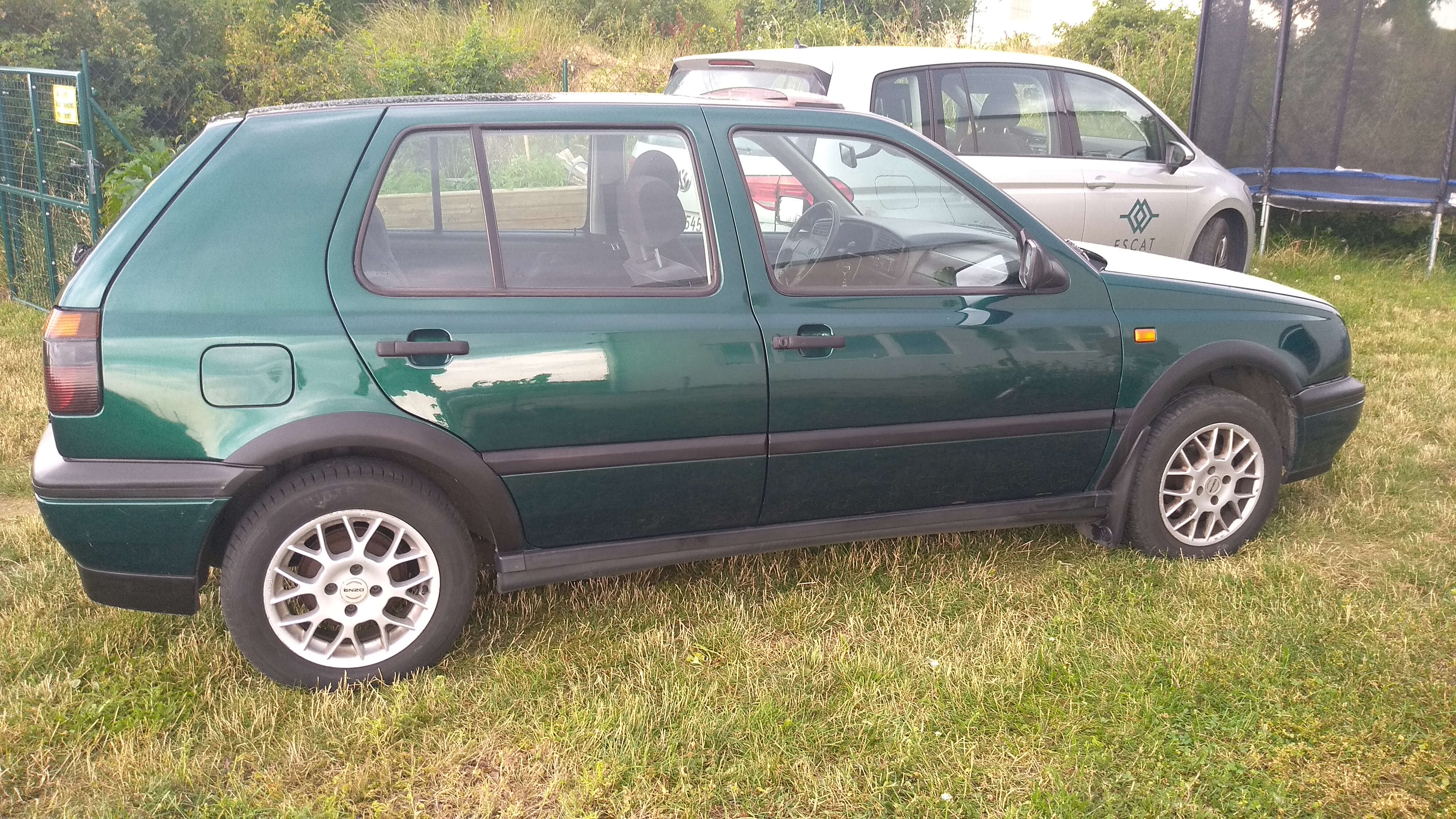

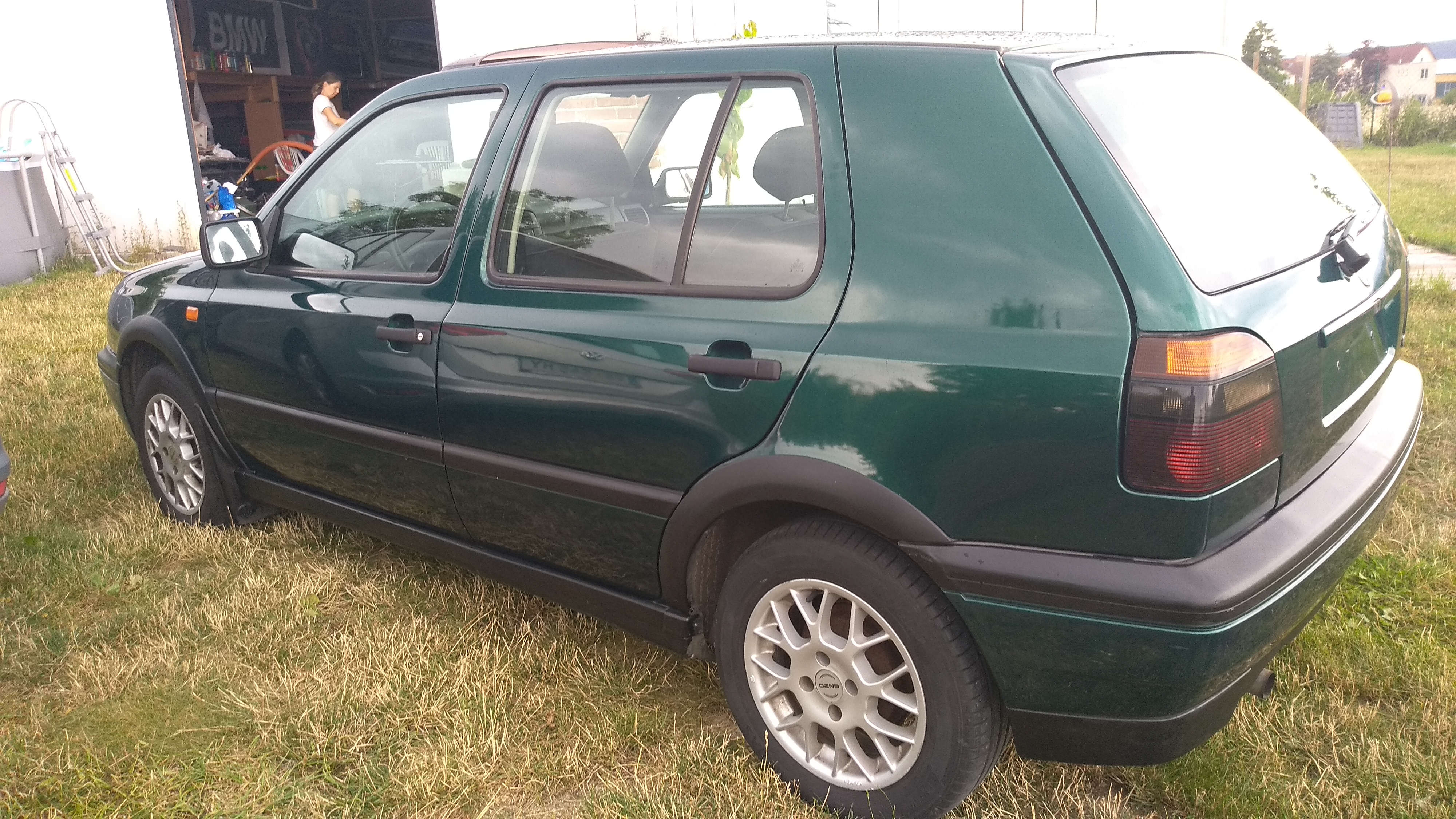

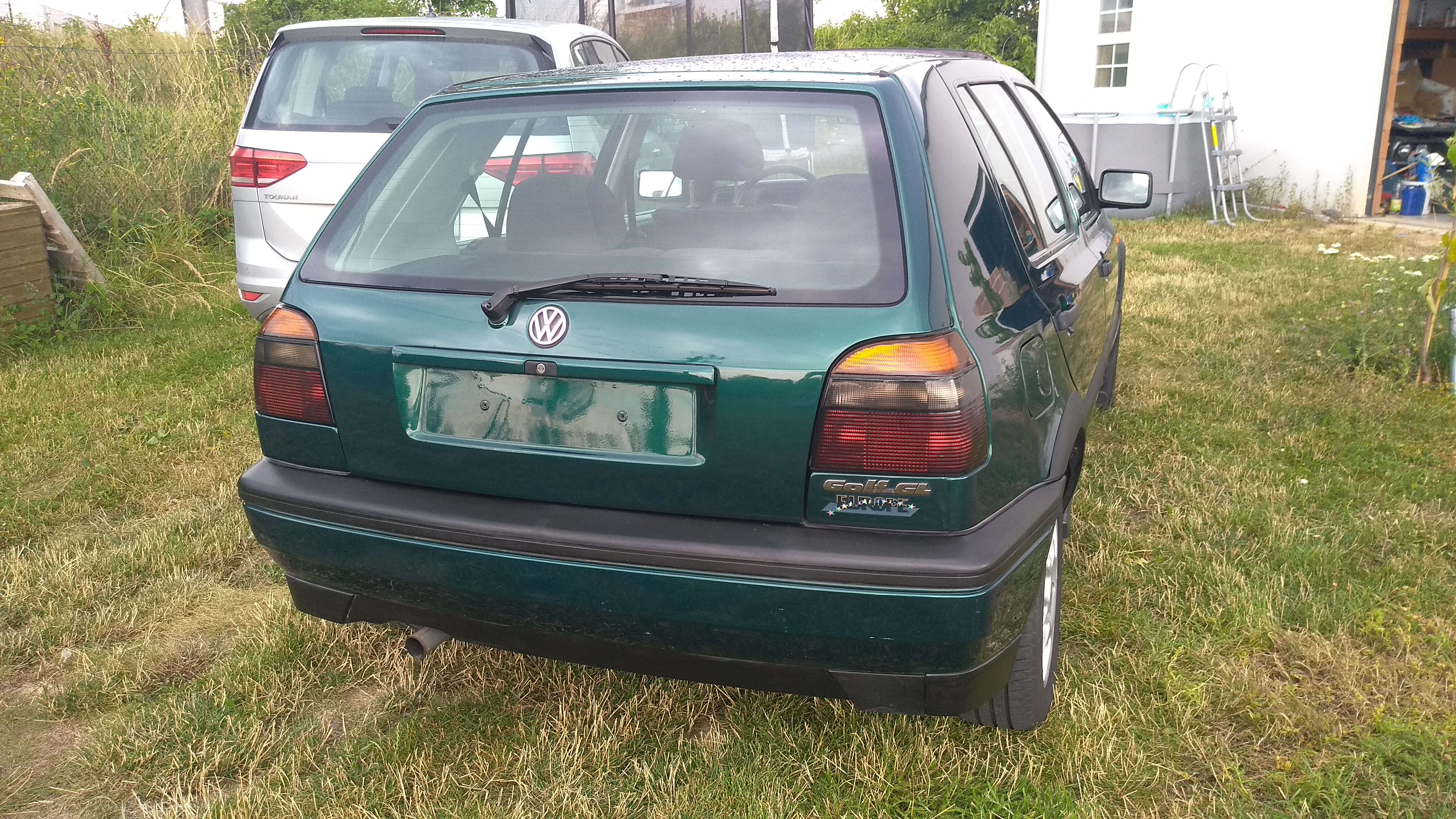

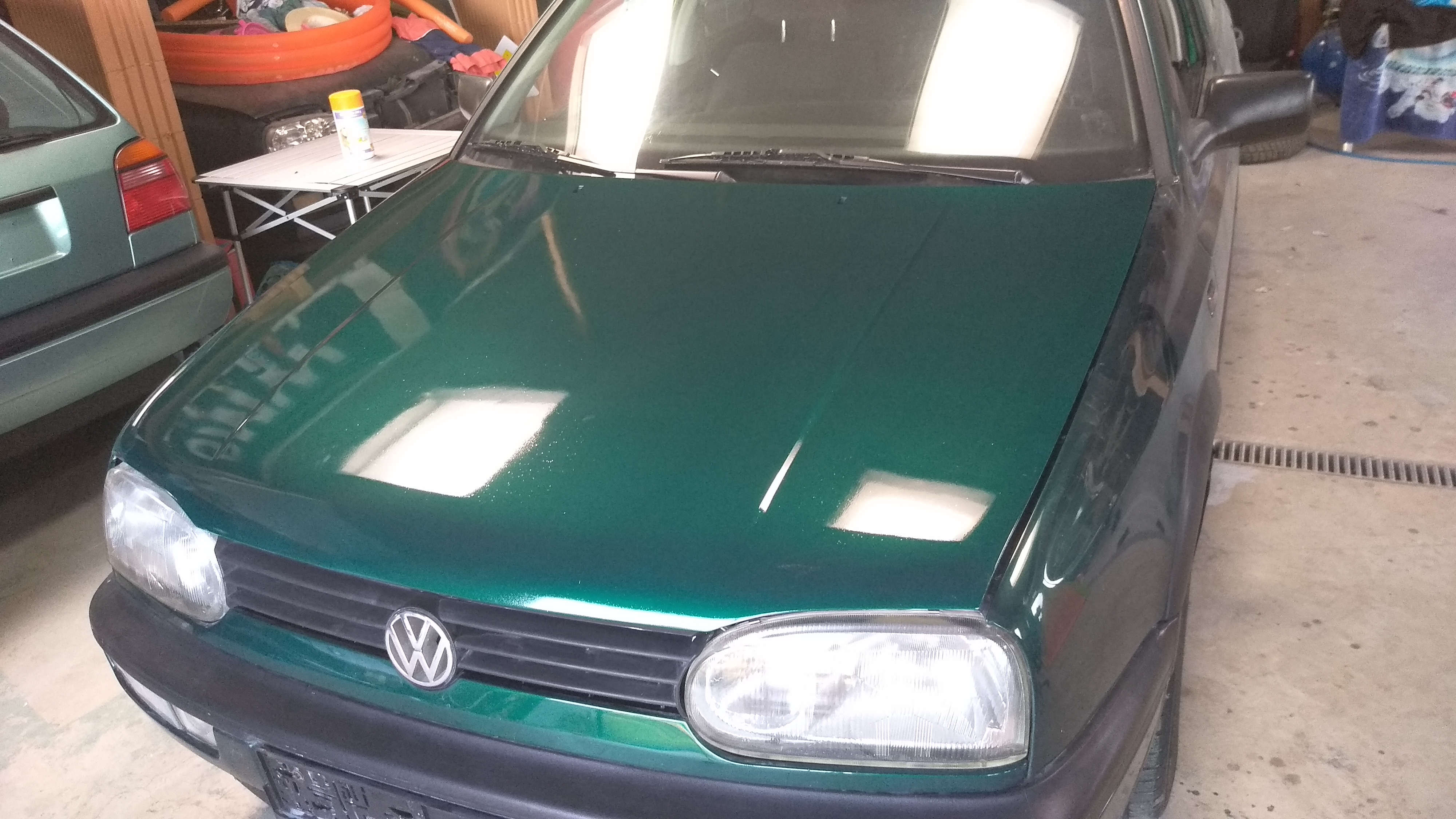

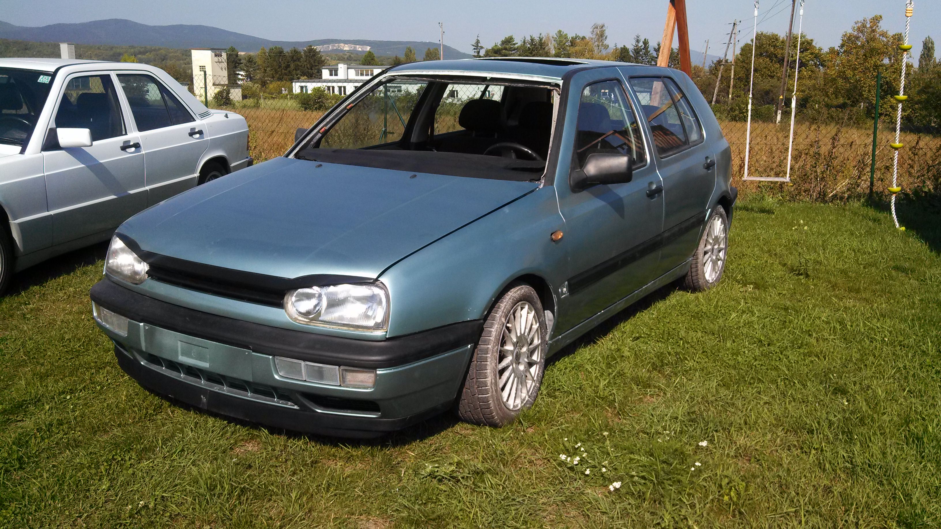

Wieder fürn Winter fit gemacht. Bald ist er zu schade fürn Winter

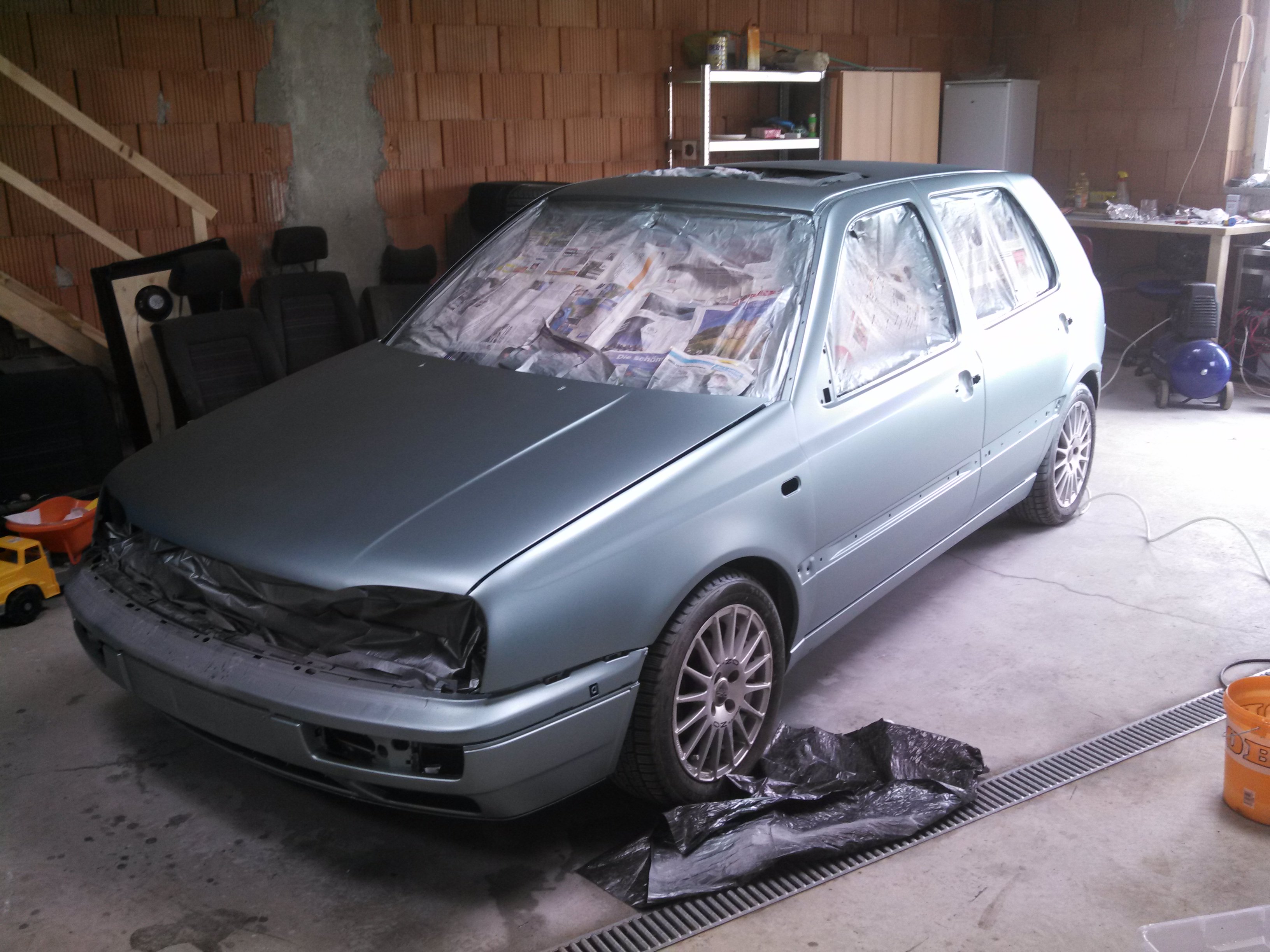

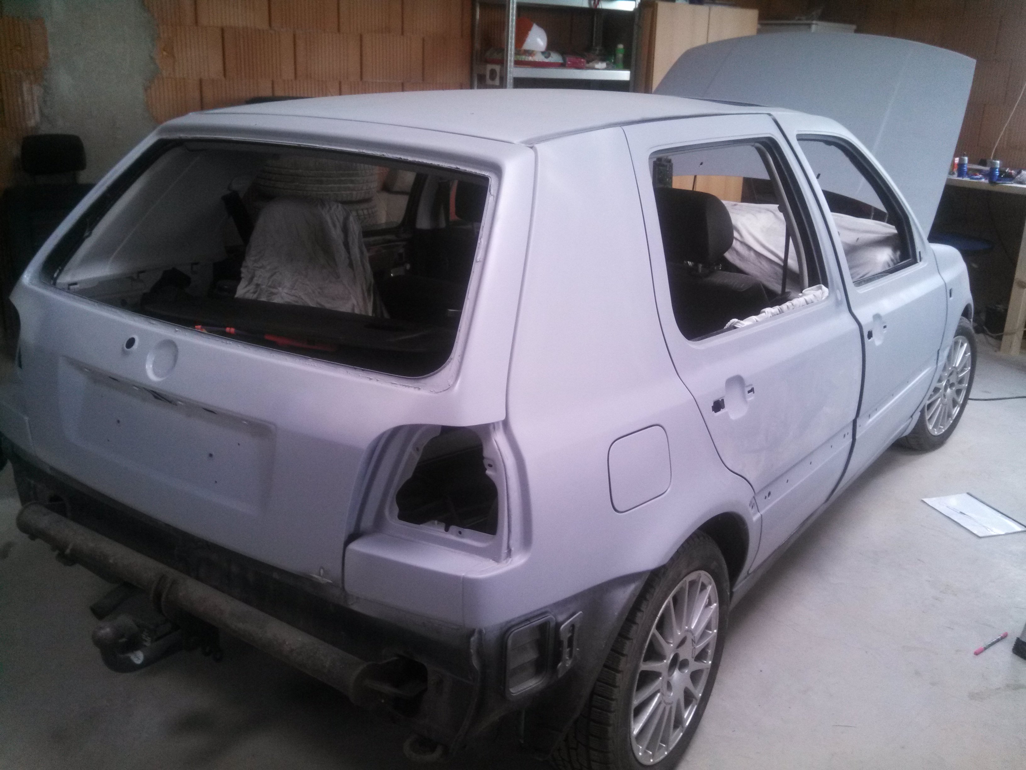

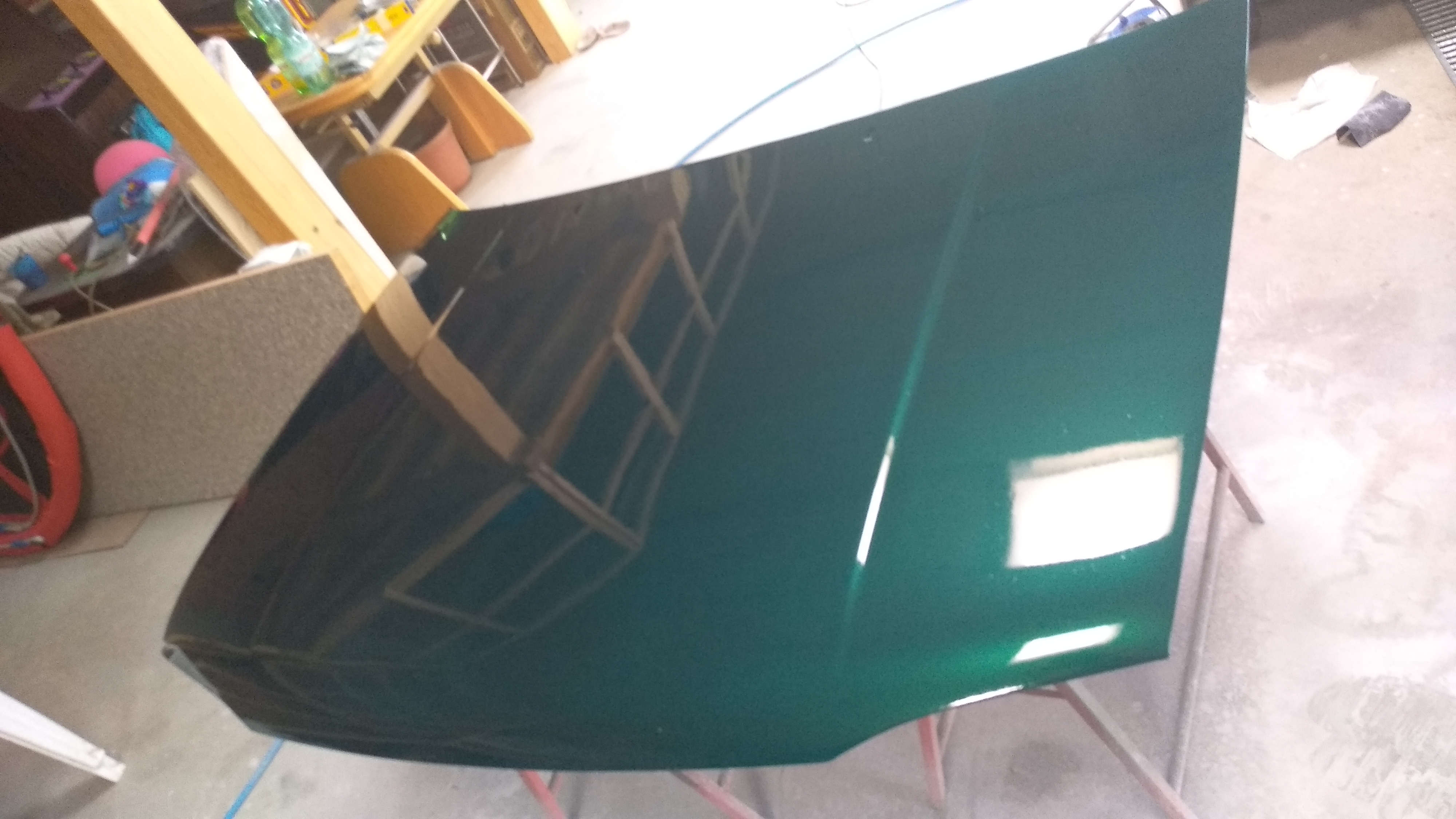

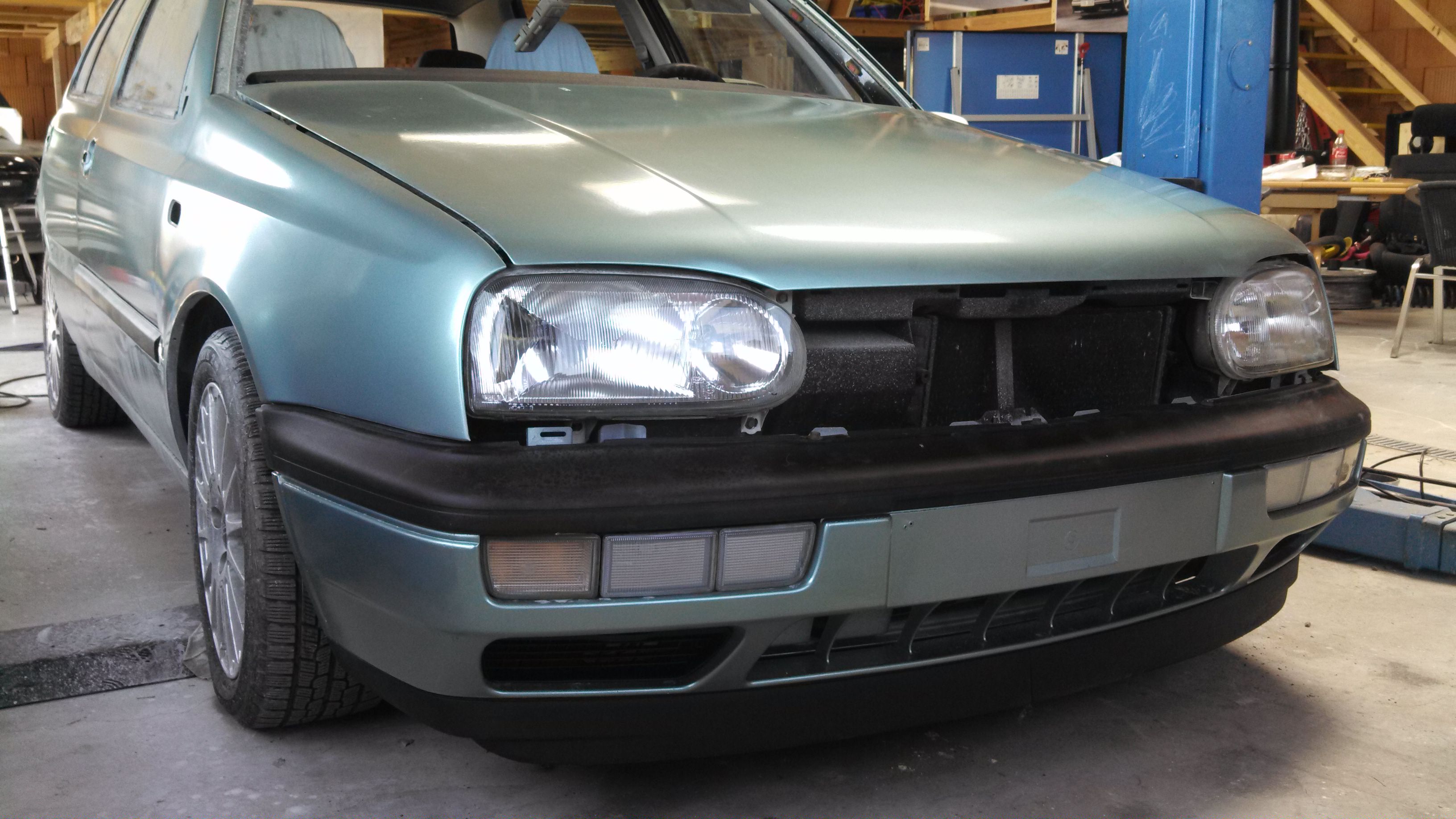

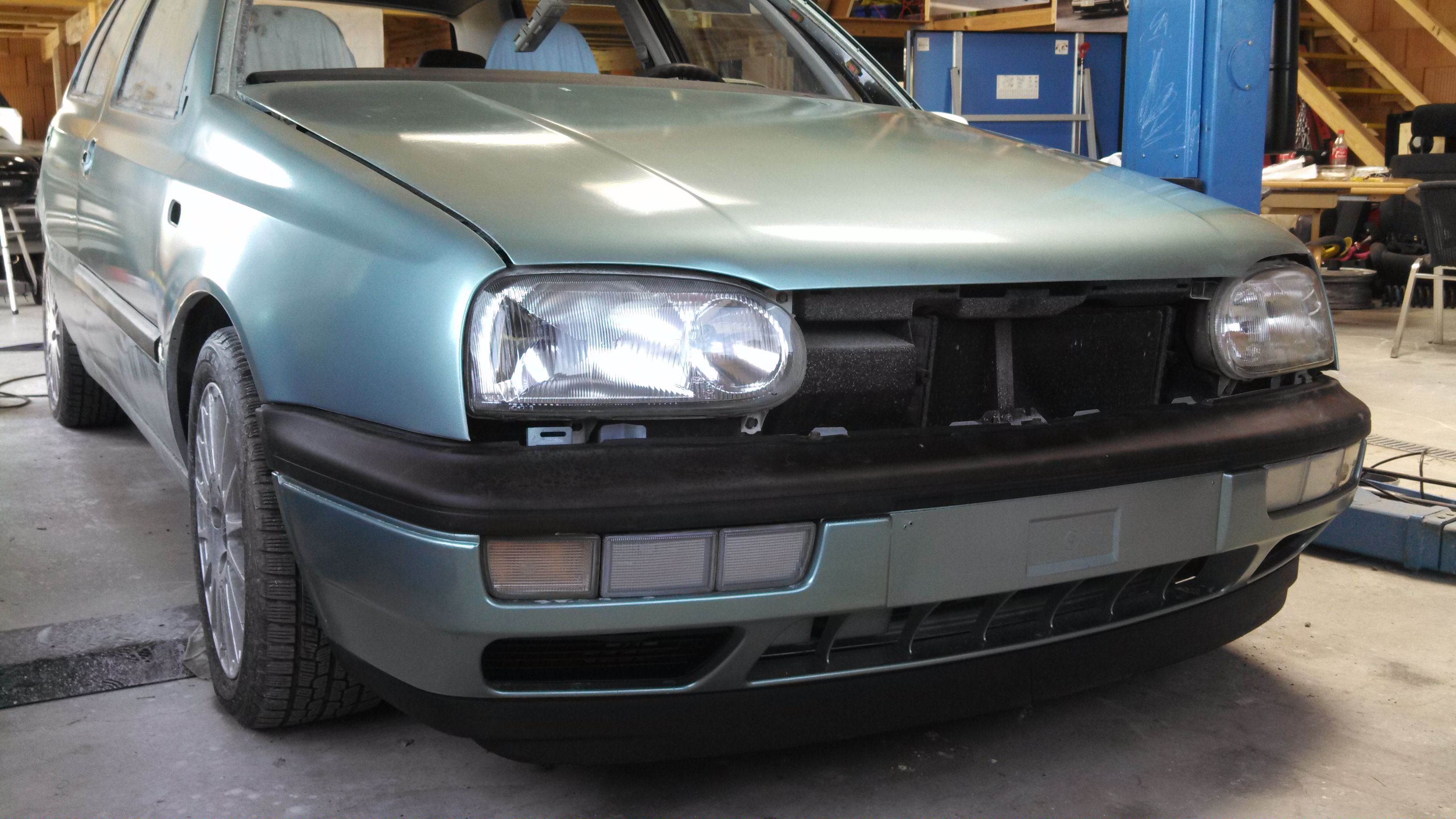

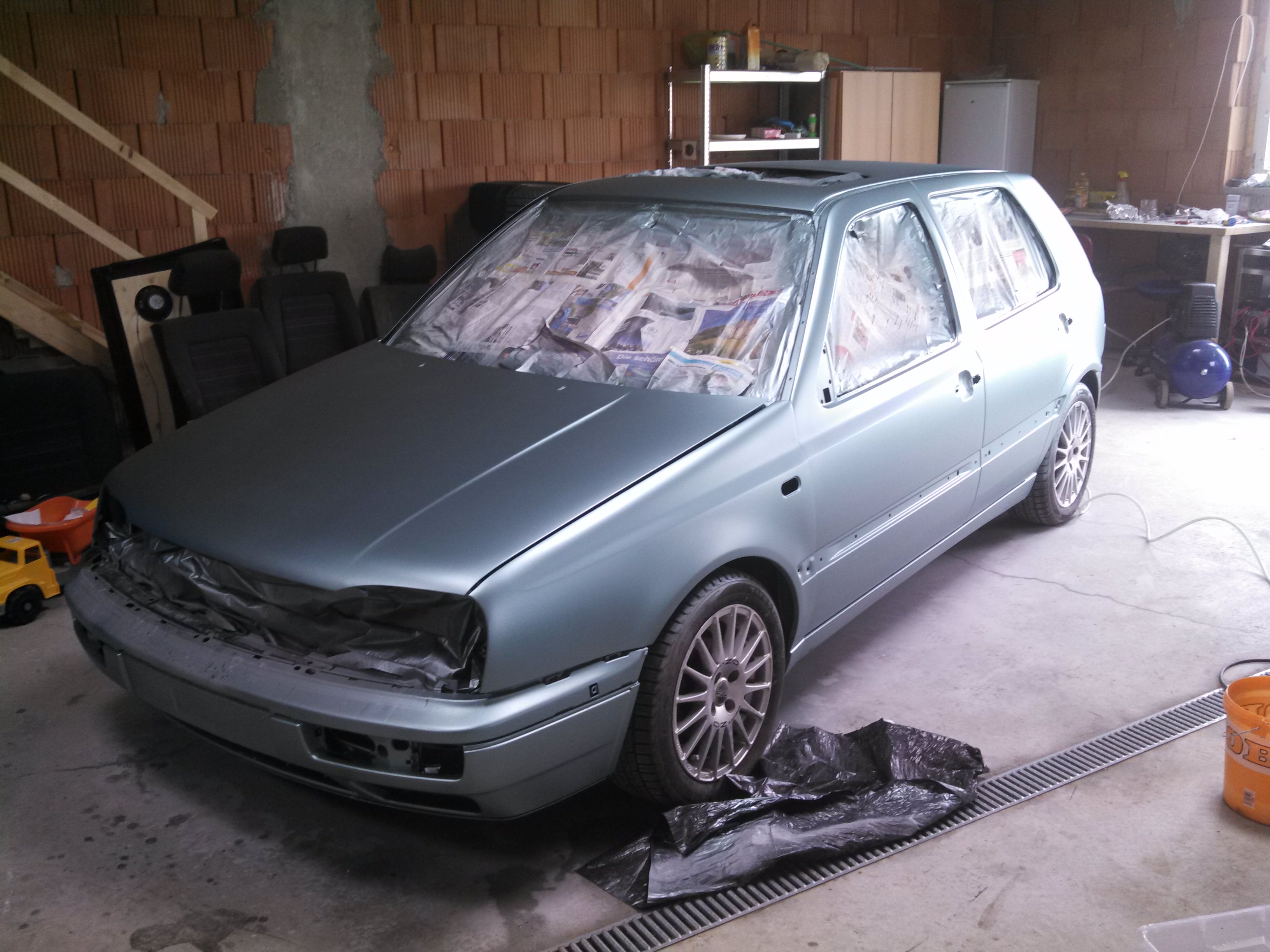

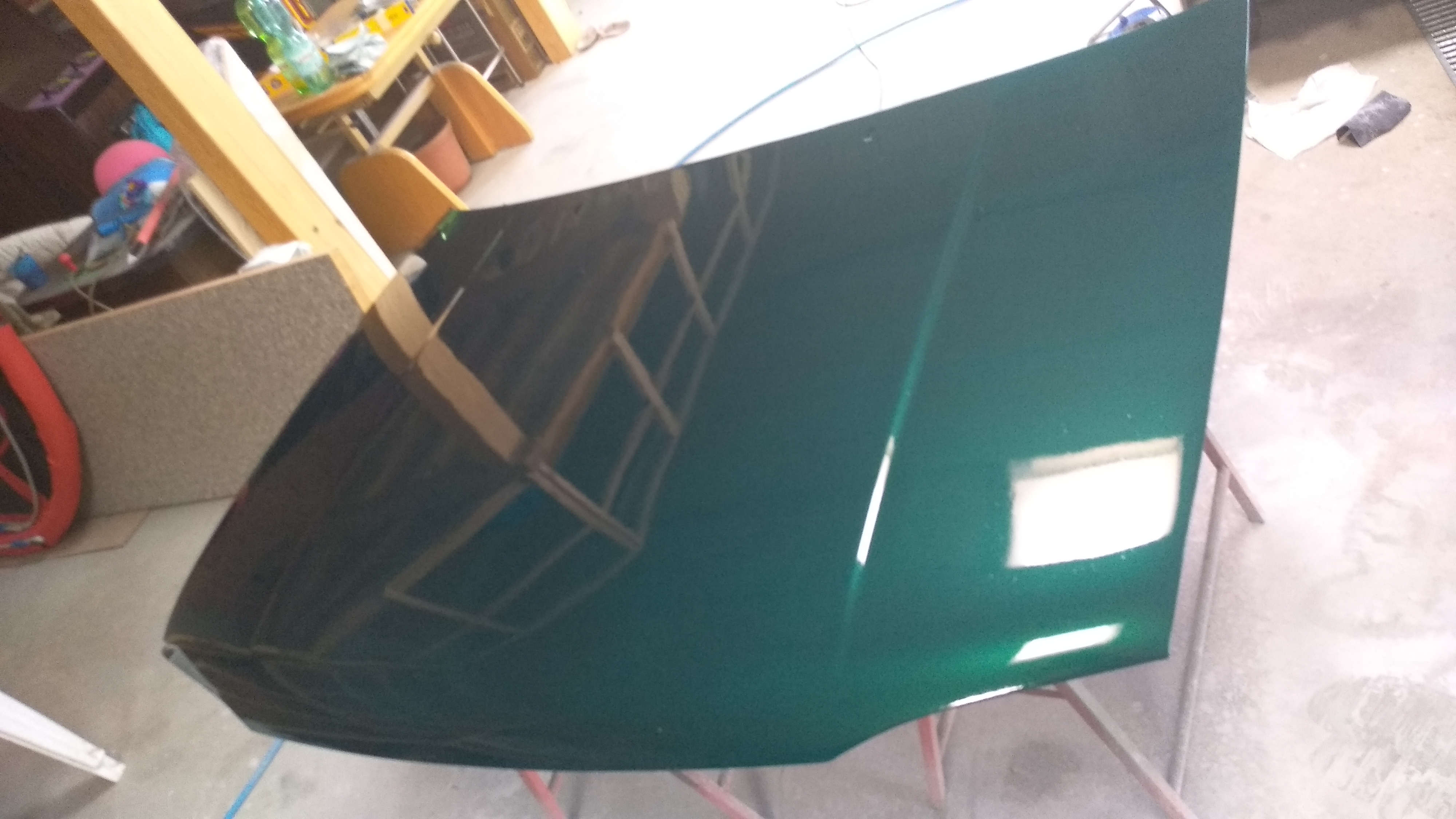

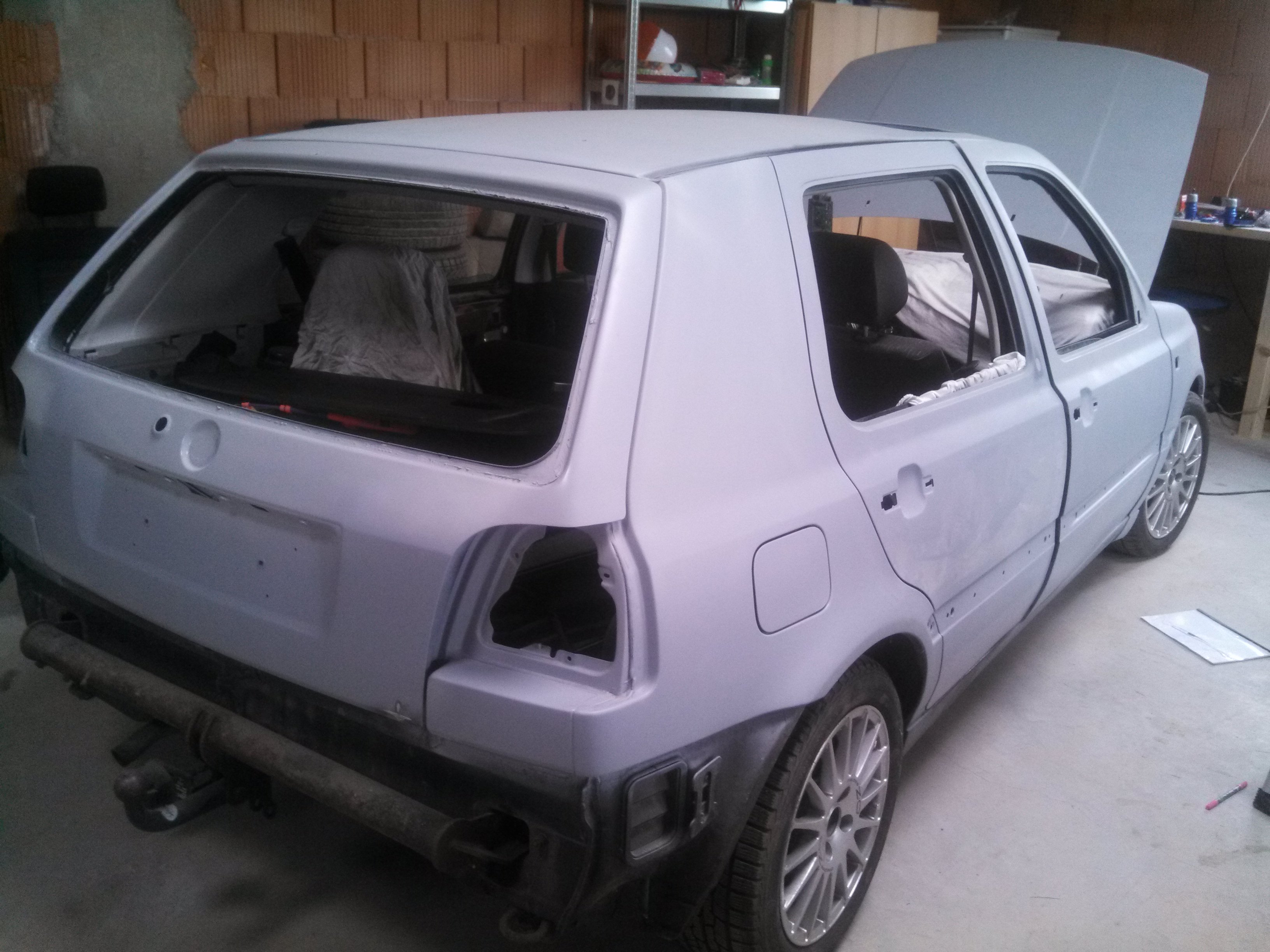

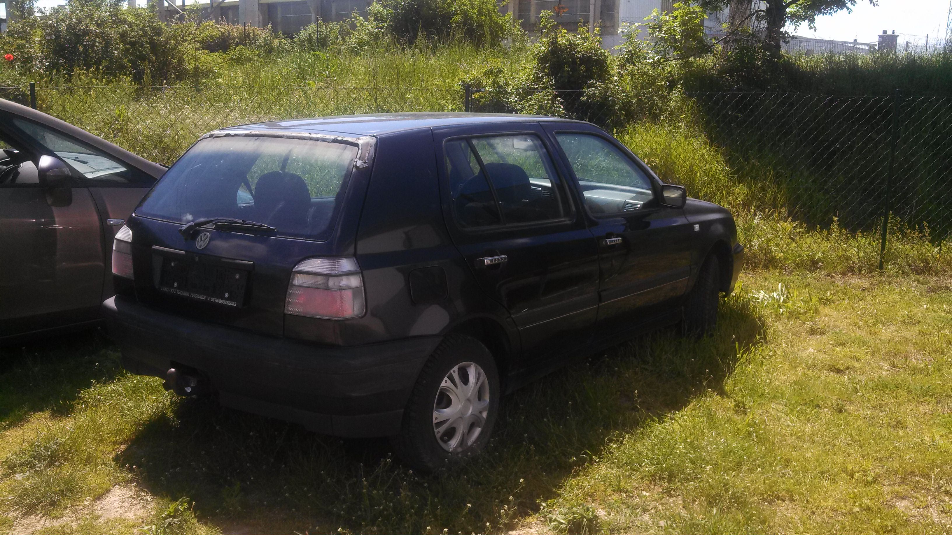

Koderer und Fahrertüre von einem Rostfreien 3er Golf abgeschraubt, lackiert und auf den gebastelt.
Jeden Winter werd ich da ein Stück erledigen. Kommenden Winter folgt dann der zweite Koderer, Türe Fahrerseite hinten und C-Säule Fahrerseite.
Steht wirklich schon fast zu hübsch da als Winterschleuder.
Untenrum ist der nämlich auch noch schön beinander und hat "erst" 120.000 Km am Tacho.

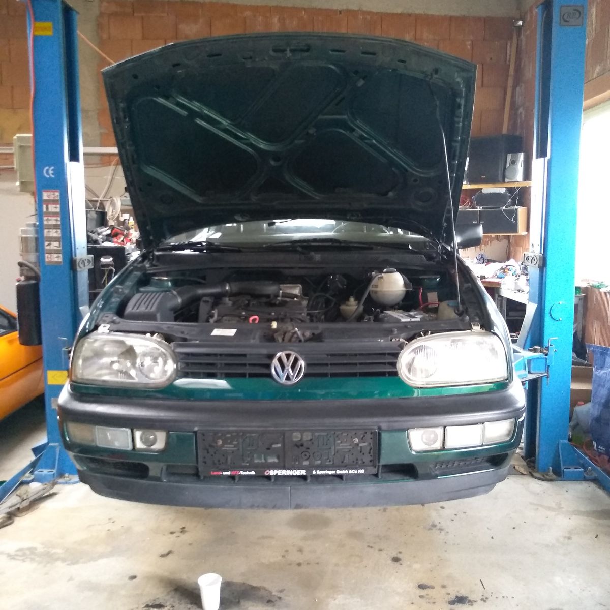

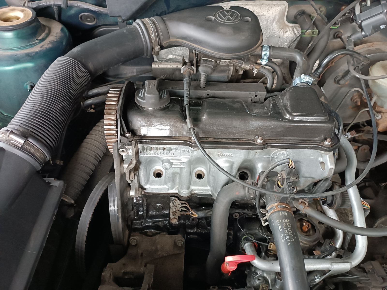

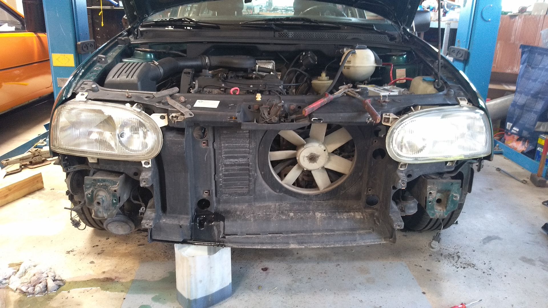

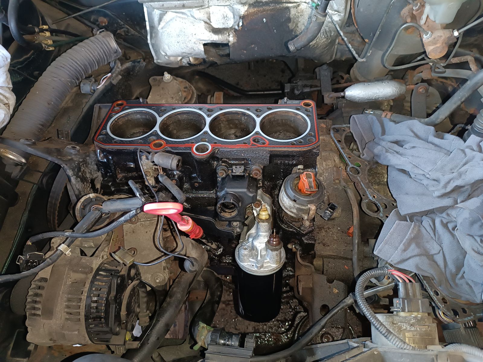

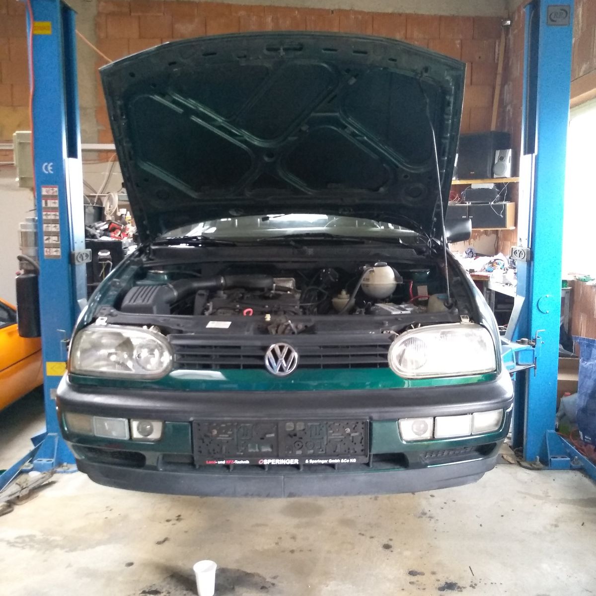

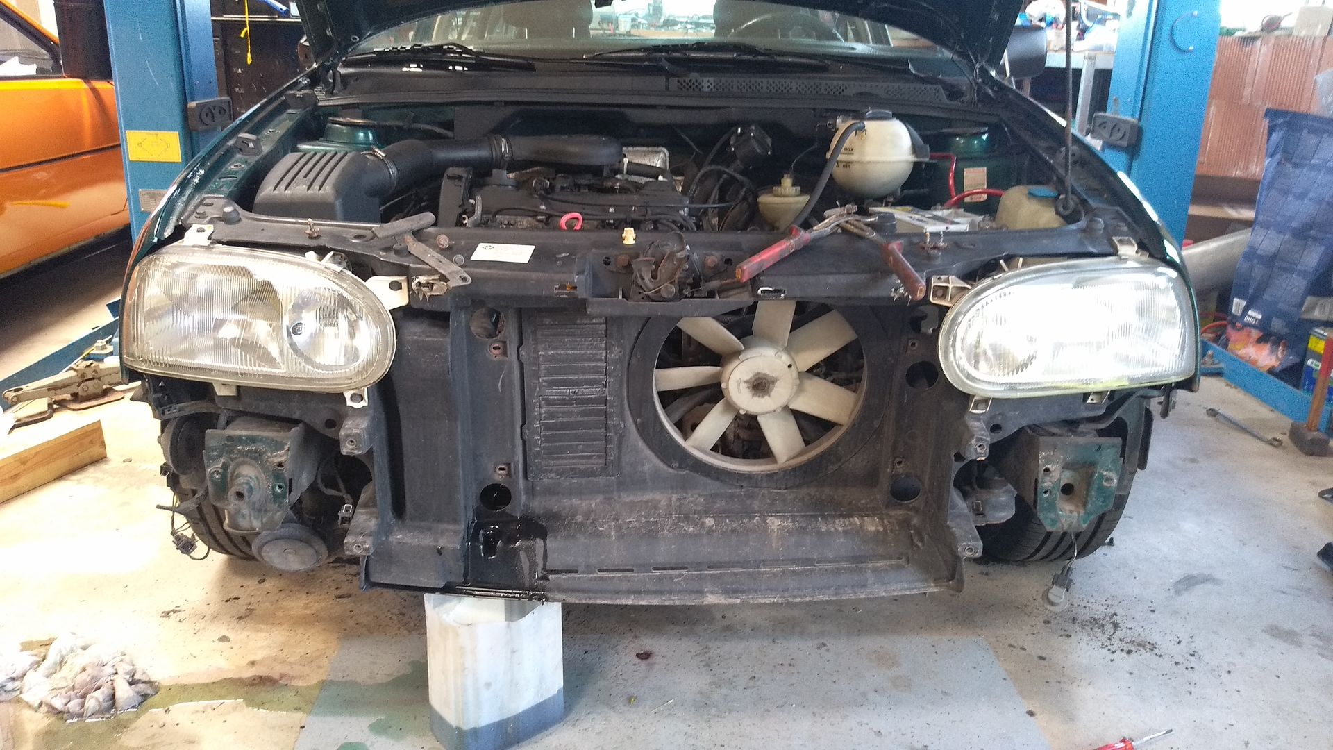

Servopumpe ist leider nicht mehr so fit und ein Motorlager fängt zu schwitzen an....ich denke kommenden Sommer wird da ne größere Motorbaustelle anstehen.

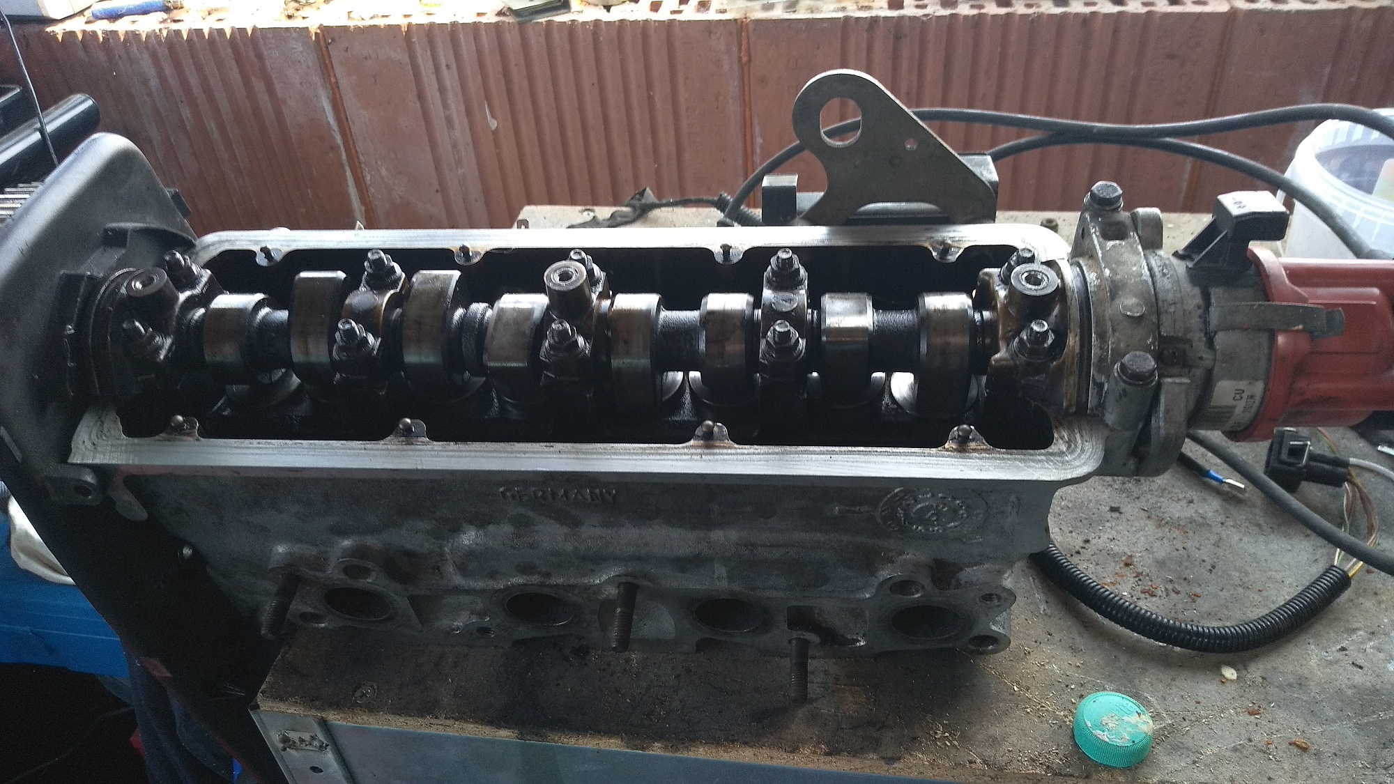

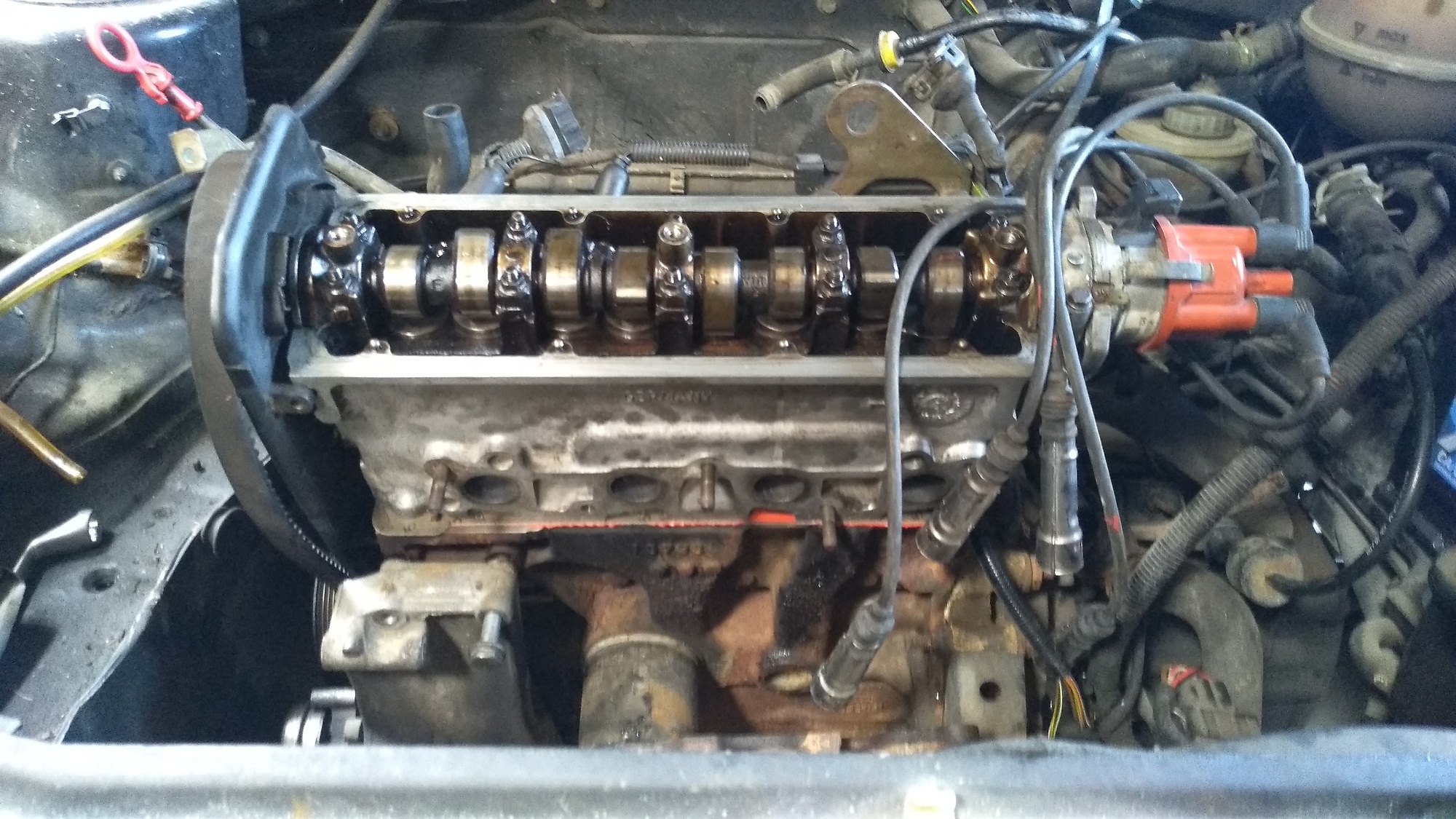

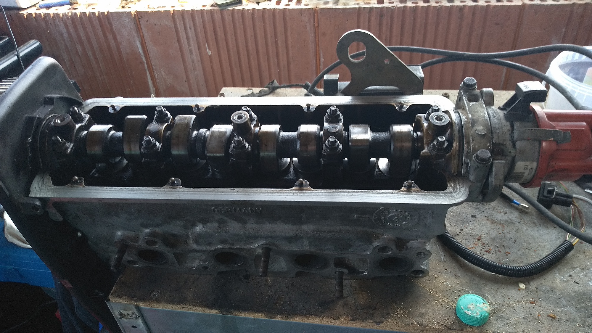

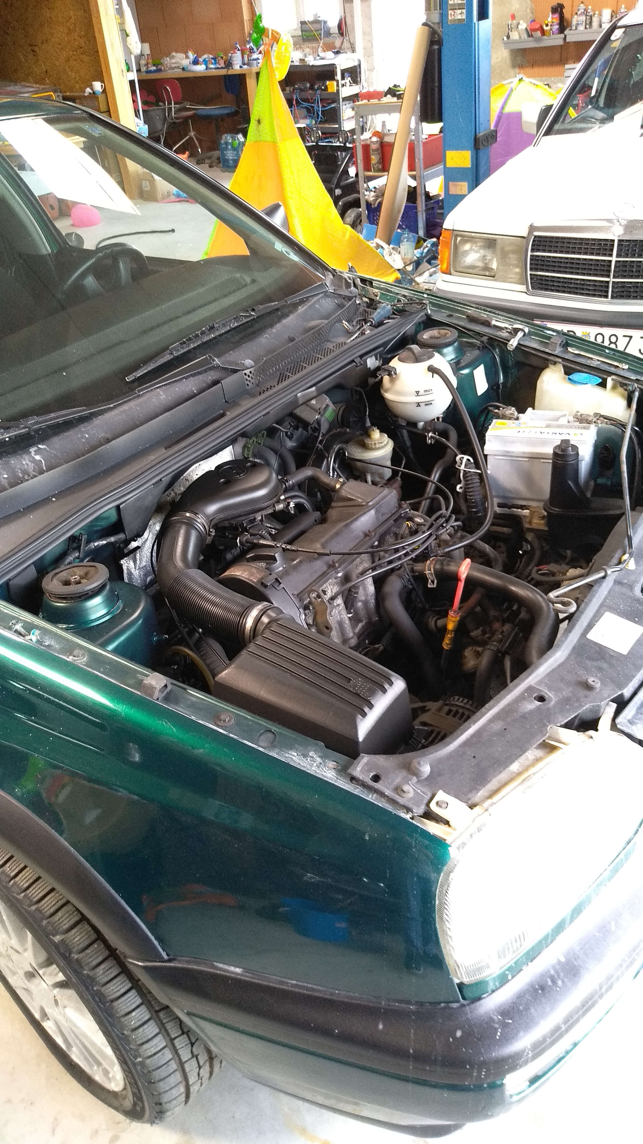

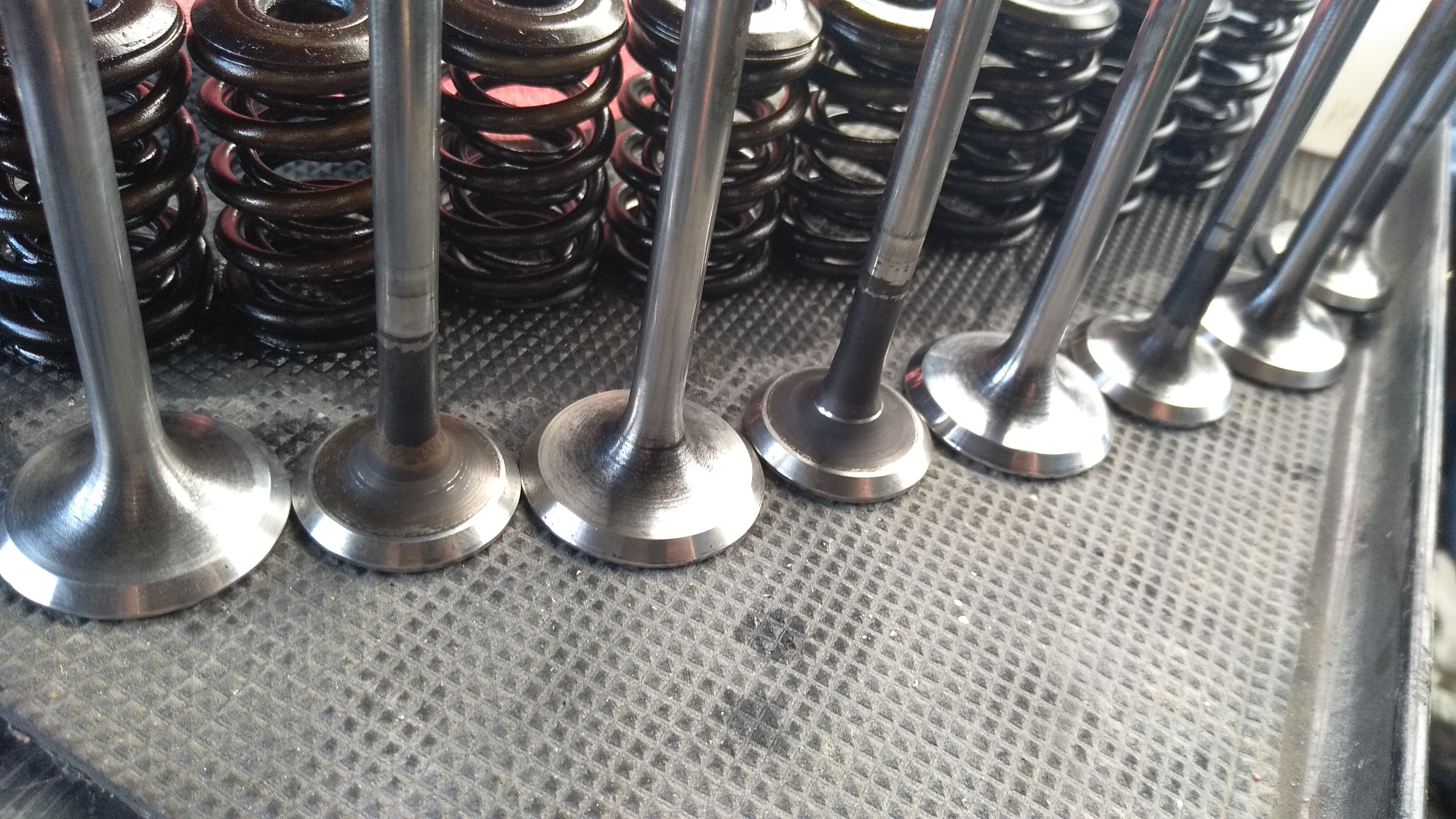

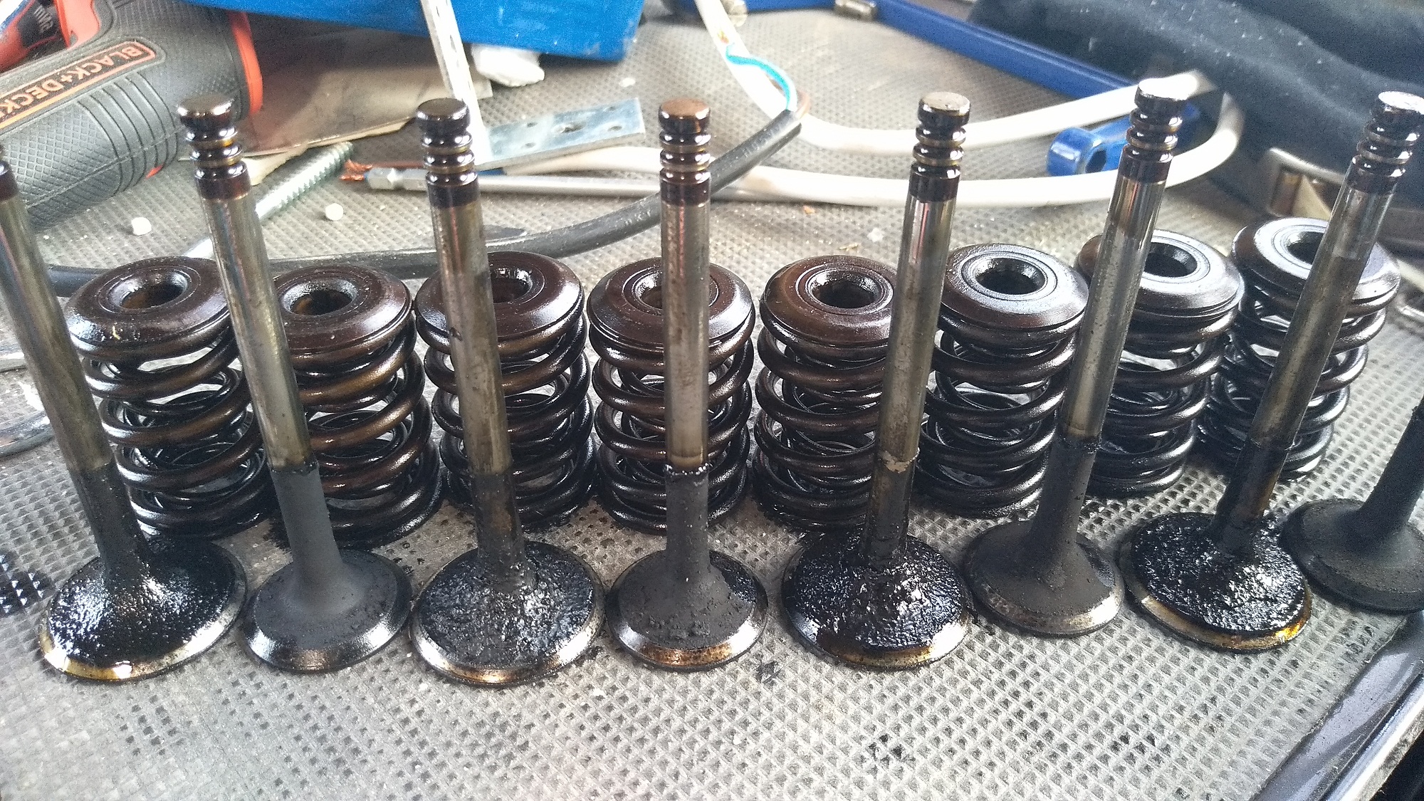

Also Sommer 2024 hat er noch gut geschlafen aber diesen Sommer mußte was passieren.

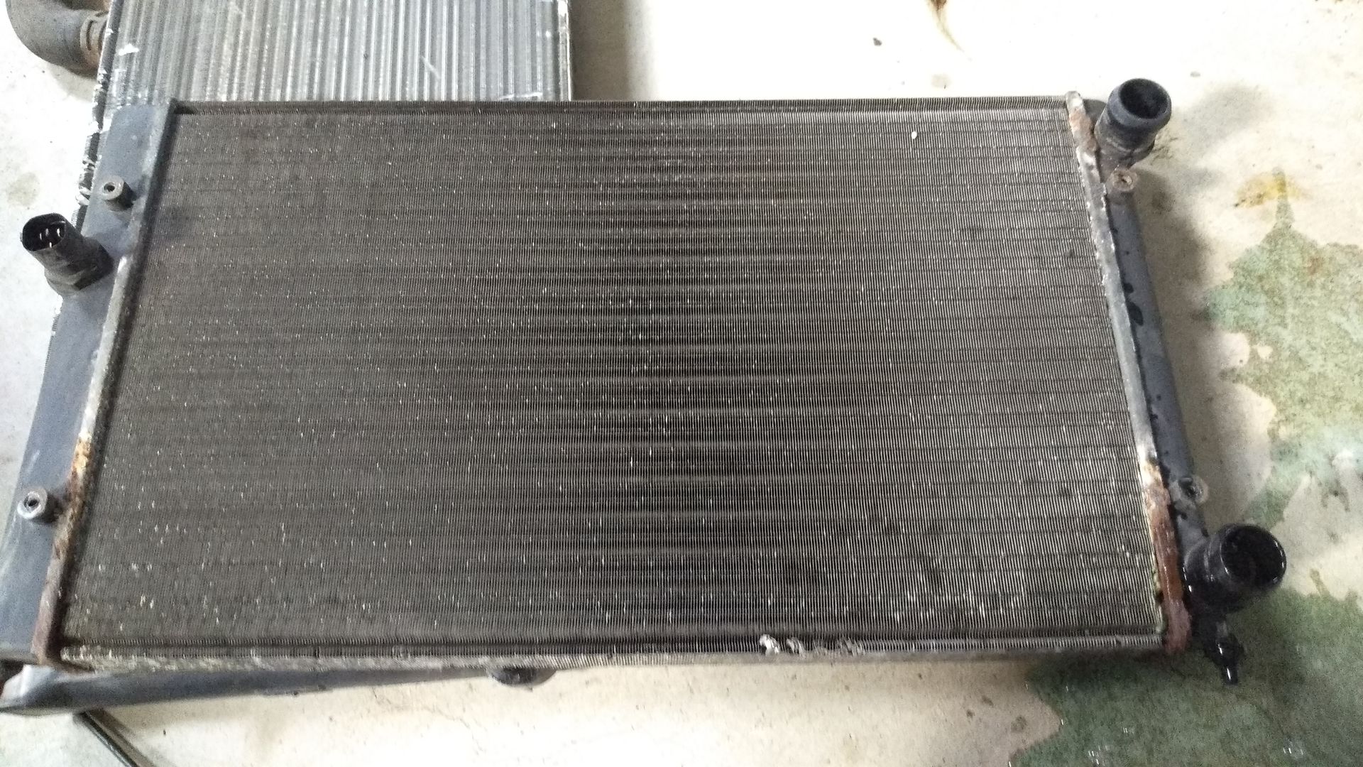

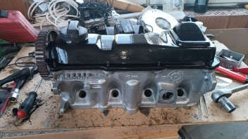

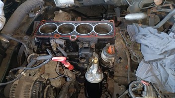

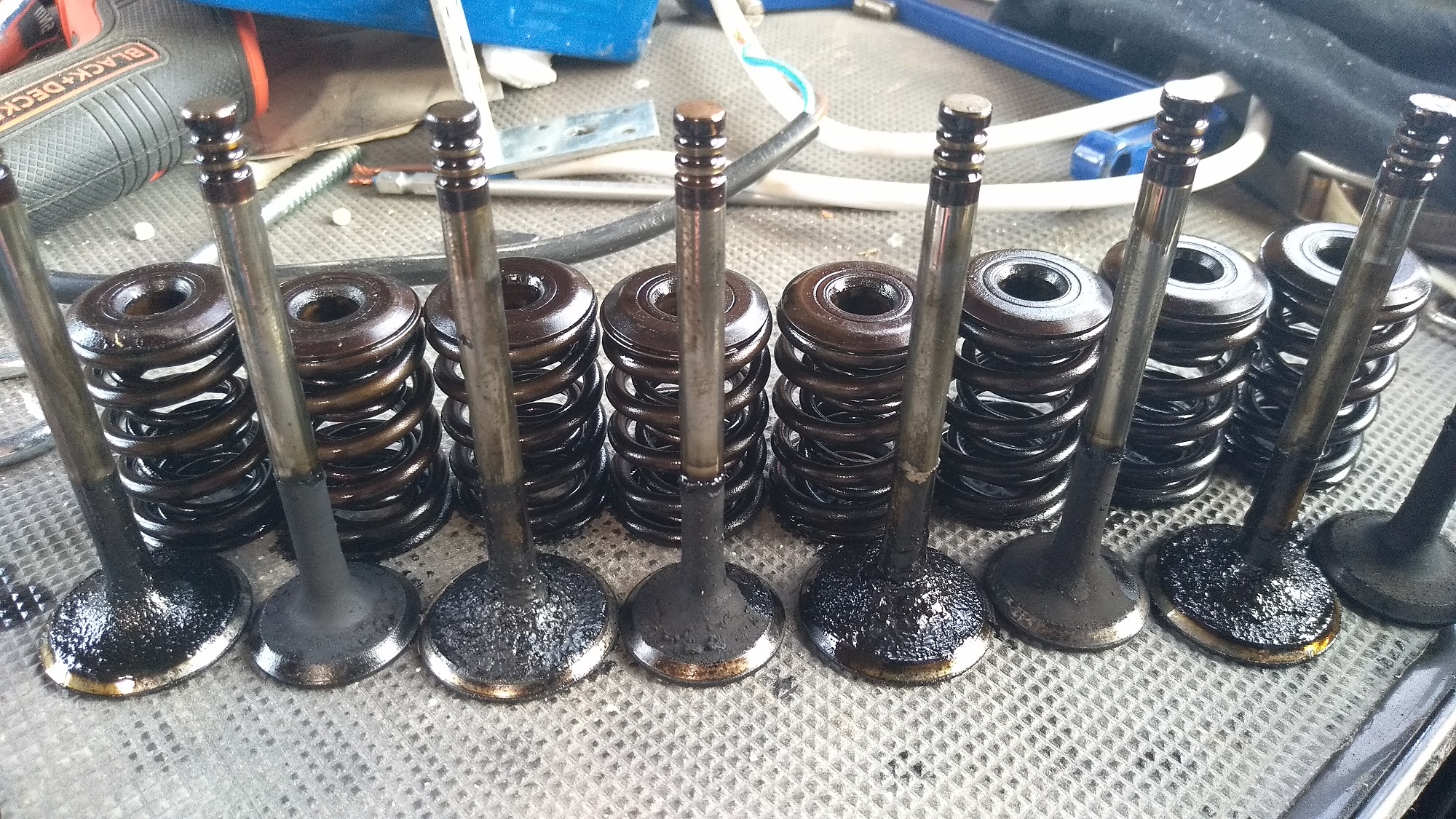

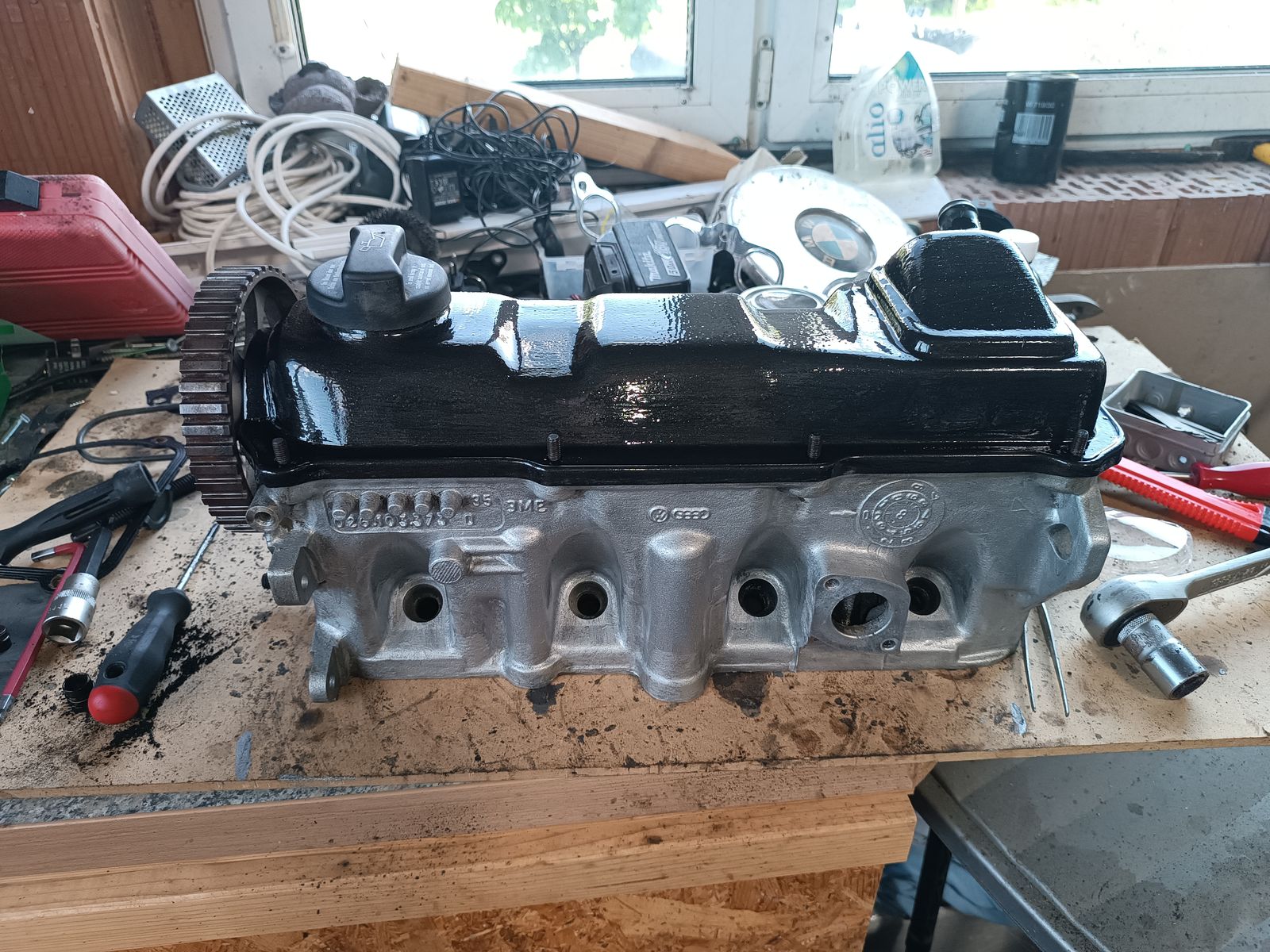

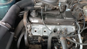

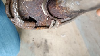

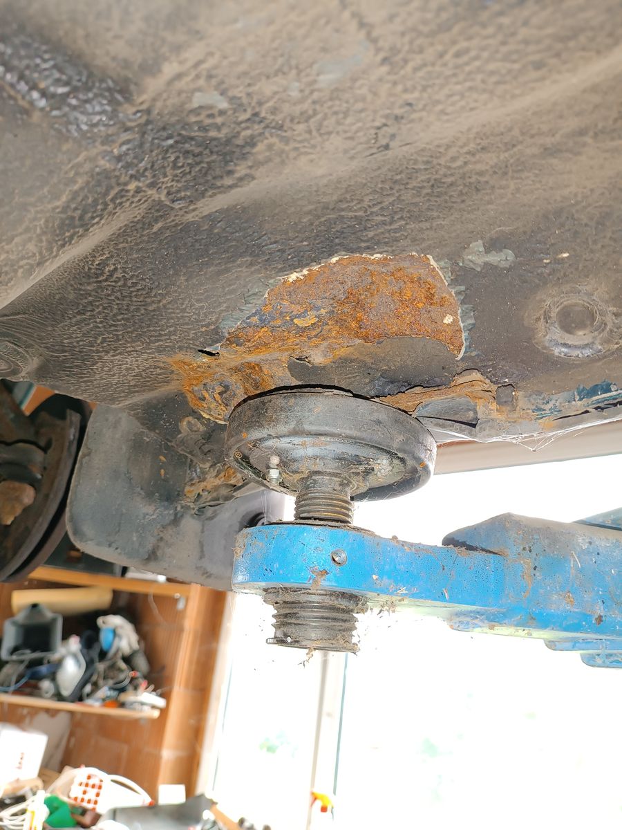

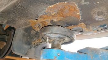

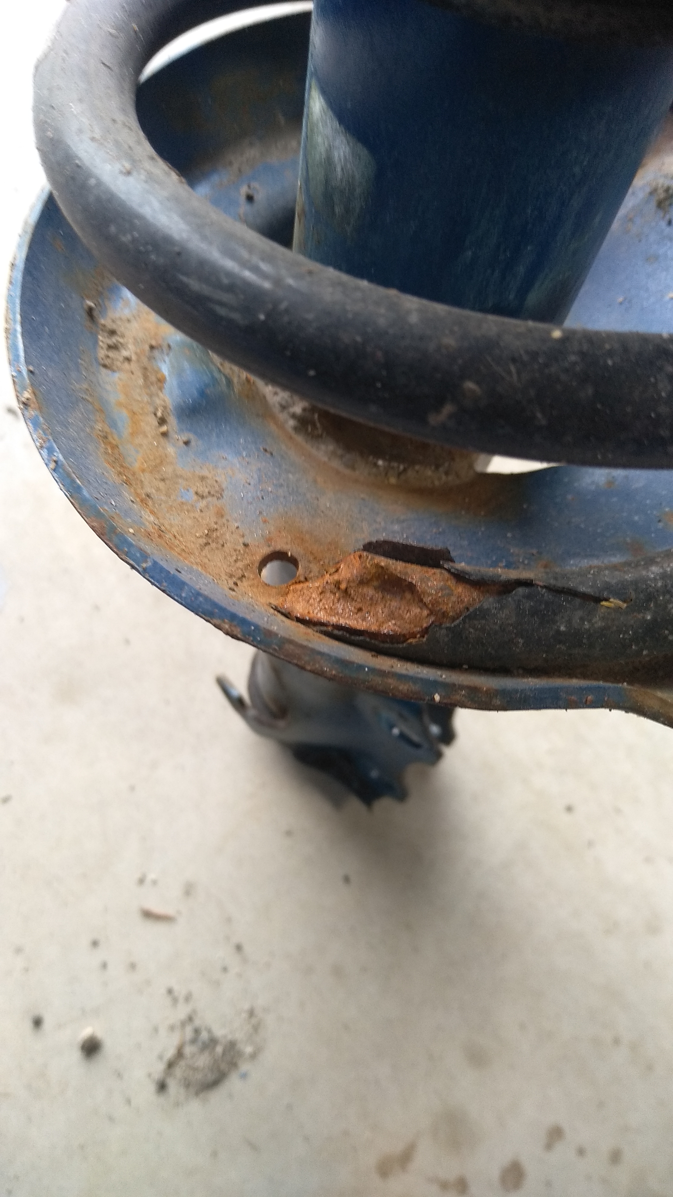

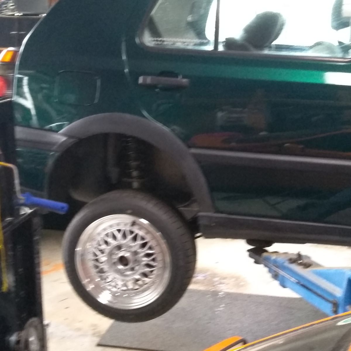

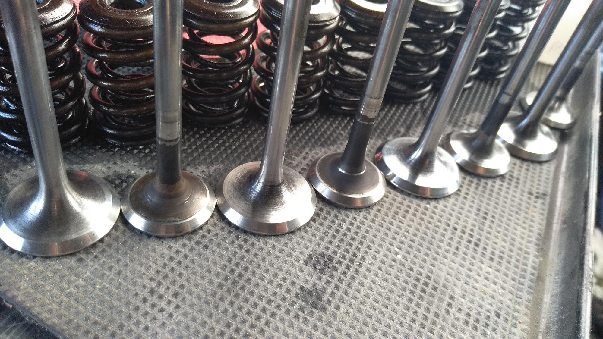

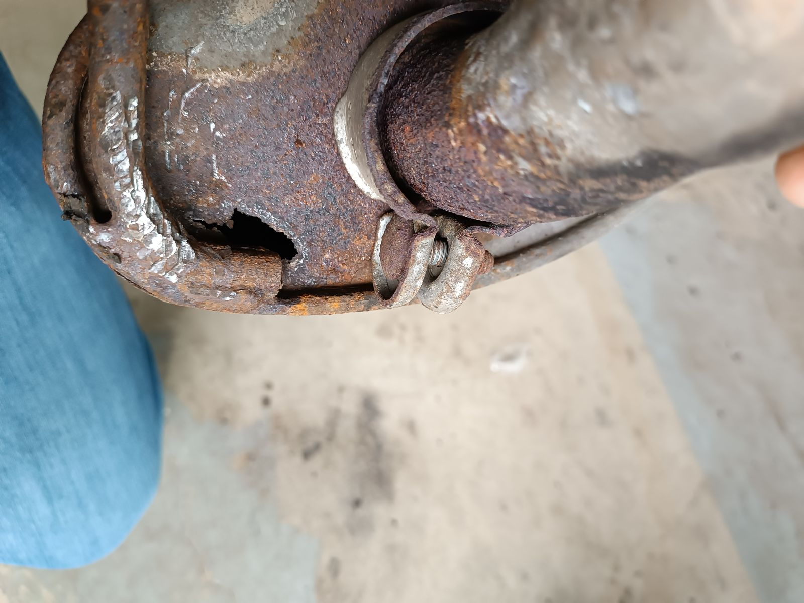

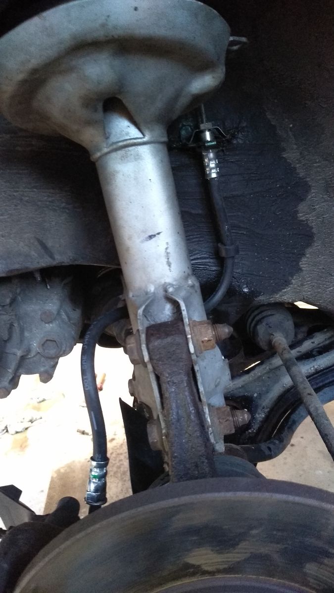

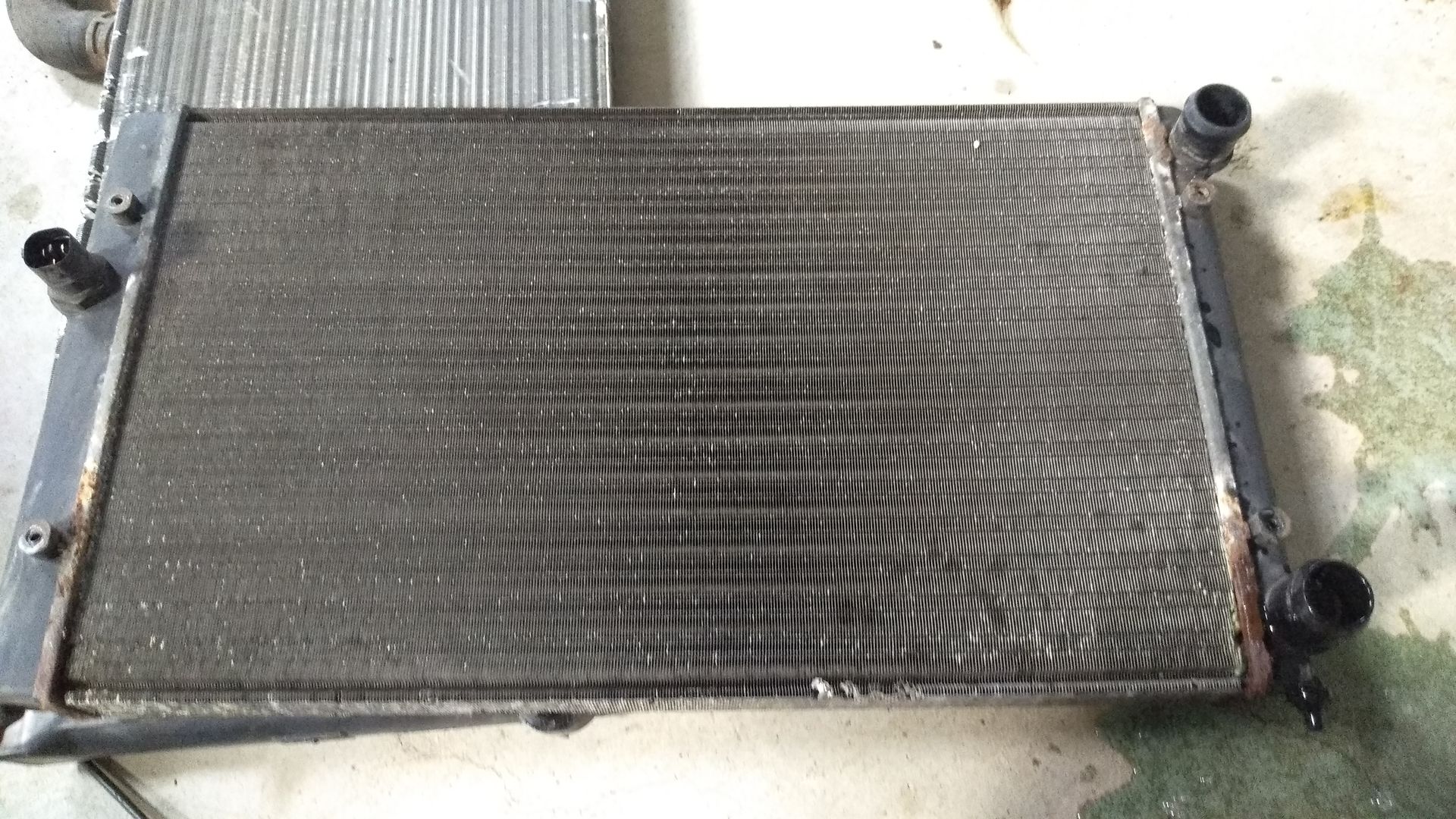

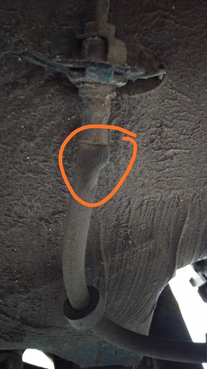

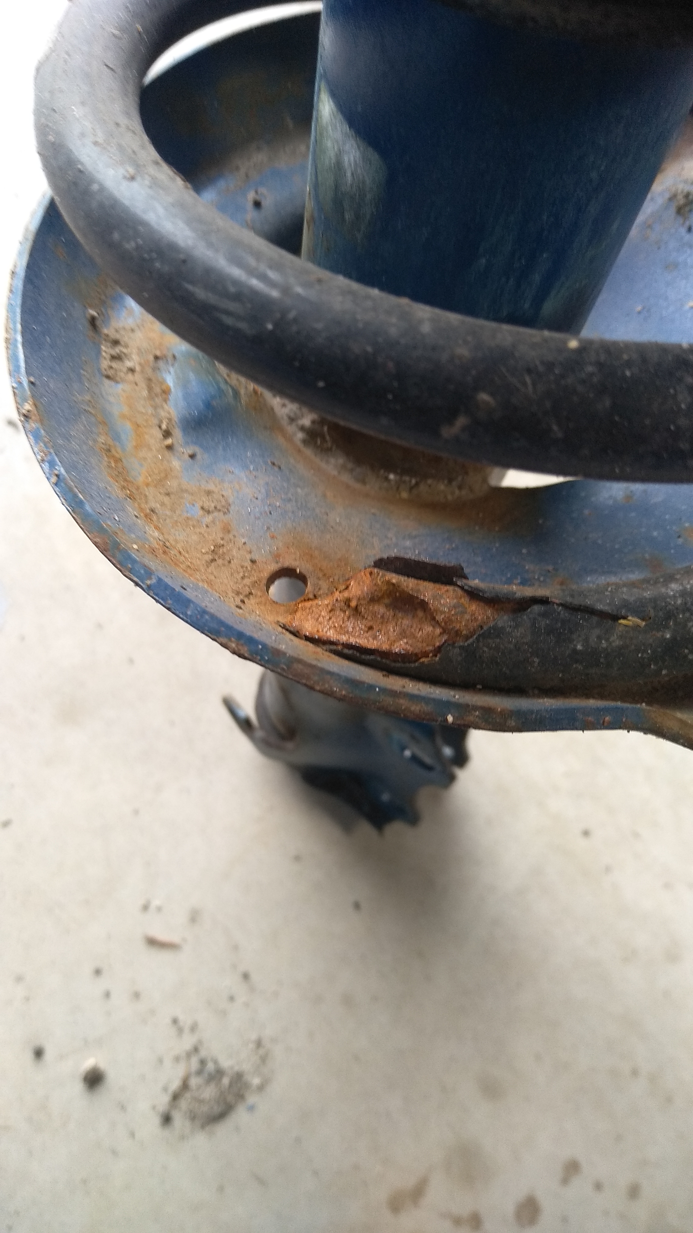

Kopf runter, komplettes Kopfservice, Neue Wasserpumpe, Neue Riemen, Neue komplette Auspuffanlage, Unterboden frisch gemacht, Hatte nur 3 kleine Löcher an der Beifahrerseite sonst nirgends durch. Also gefühlt einen ganzen Tag mit der Flex unterm Auto gestanden und überall wo Rost vermutet wurde bis aufs Blech geschliffen. Behandelt, Geschweißt, grundiert, geschützt.

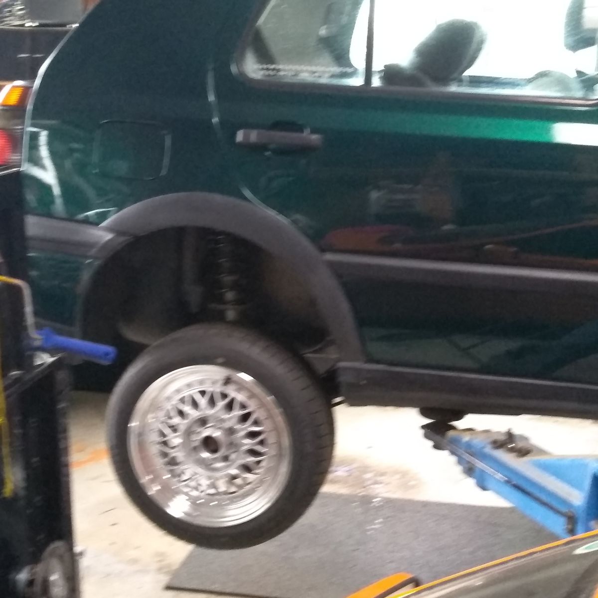

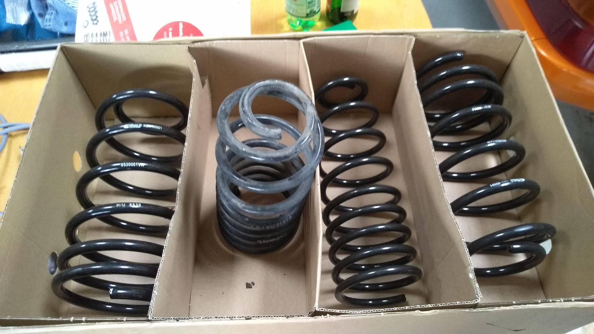

Pickerl steht bald an. sollte aber nichts sein. Kommenden Sommer wird dann die Hinterachse auf neu getrimmt und die ein oder andere Türe erneuert weil schon kleine Rostblaserl zu sehen sind.
