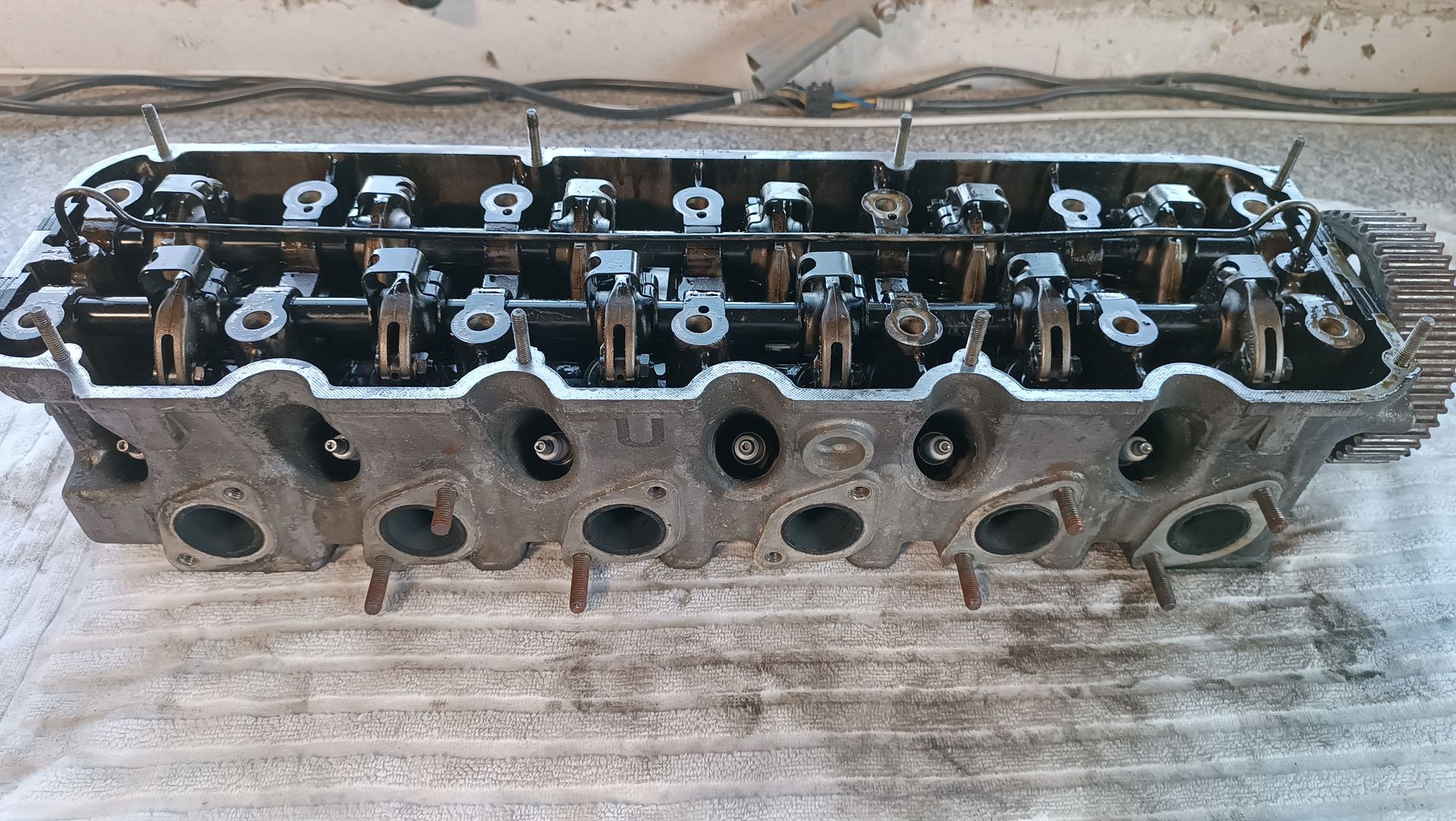

Jedoch wurde mir ein 2.0er Kopf geplant angeboten um kleines Geld. Den habe ich mir geholt und wird nun auch bearbeitet.
Also fällt das Kopf planen mal für mich weg (diesmal)
Brücke habe ich lackiert, den alten Kopf nur am Block aufgelegt. Es geht also weiter. Teile habe ich wieder am Freitag bekommen.
