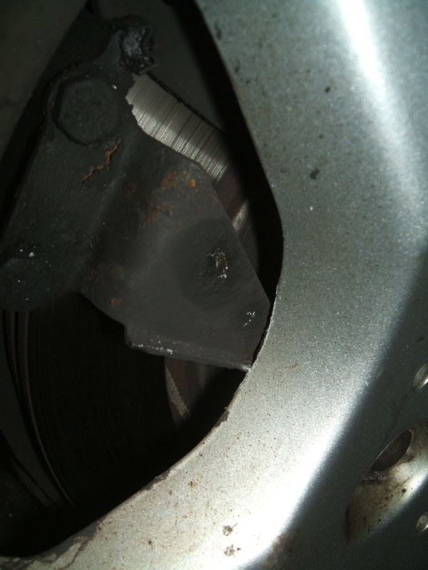

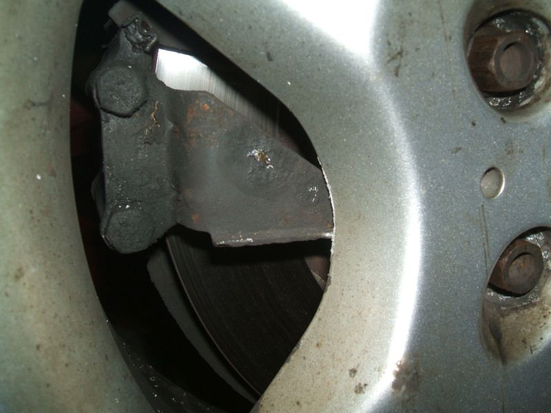

    Ich habe eben bis 0:20 wegen meinem Mercedes Benz W163 - Offroader/SUV - am Laptop gesessen, um eine grundlegend andere Problemlösung vorzubereiten.
    Dann ging ich an meinen W163.
    (Schleift neuerdings seit 15km bzw. 30km, nachdem ich Felgen/Bereifung wechselte).
    Um das offenbar vom Ankerblech der Vorderachse (oder vom irgendwas-schleift-an-Kadernwellen?) zu beseitigen.
    W163 vorn aufgebockt.
    Drunter gekrochen.
    Geguckt.
    Nix.
    Alles super.
    Ich denk mir: "Alter, hab ich Halluzinationen oder was?!?!?"
    Also dreh an den Reifen.
    Aha - hörbares Schleifen.
    Ich geh suchen - und finde.
    Unterkiefer kracht in Erdkern!

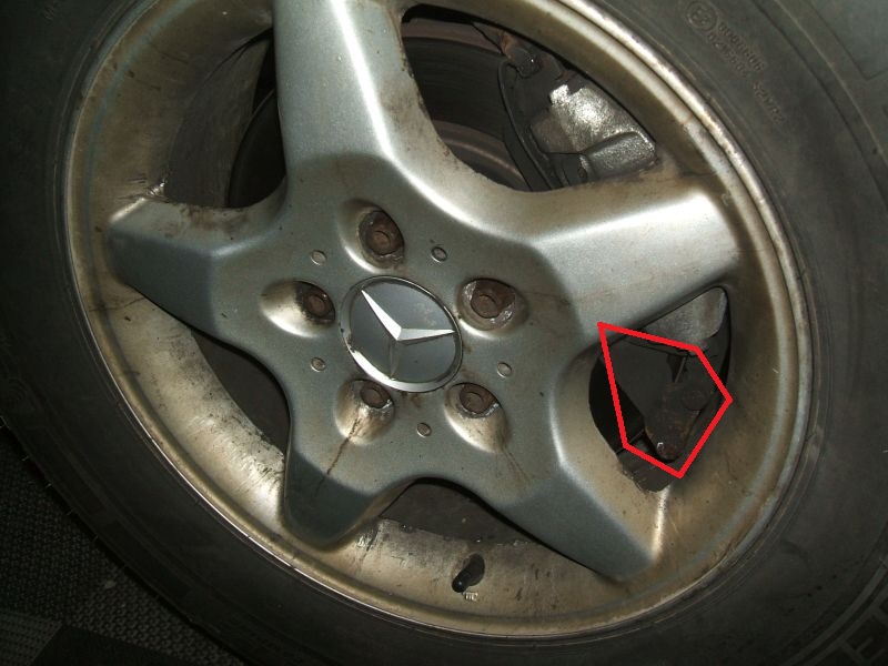

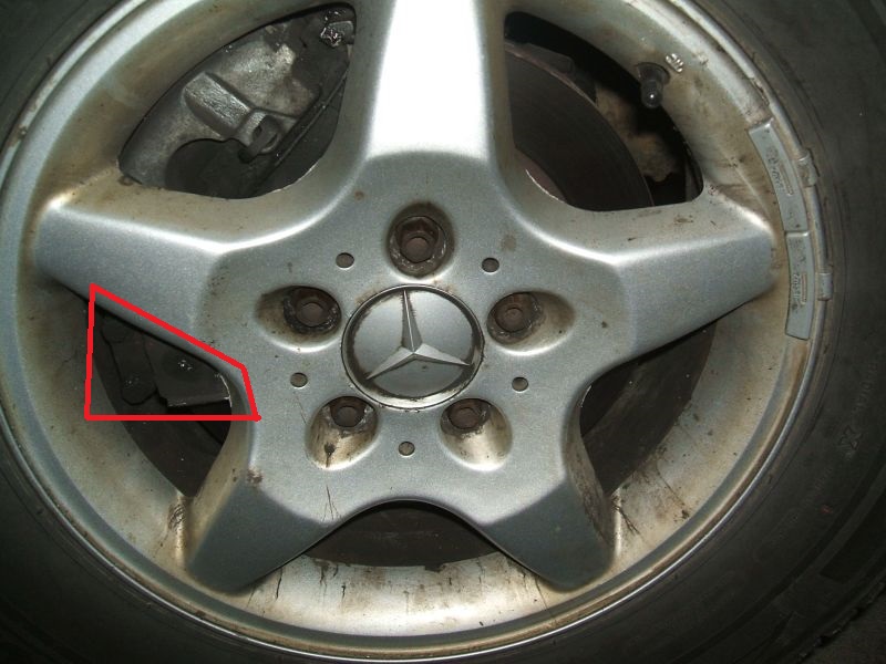

    Man beachte die 4 angehängten Fotos - auf zweien habe ich den Übeltäter (vorne rechts und vorne links) rot eingekreist.
    Die Felgen schleifen an dem "Schmutzabweiser" (?), der am Bremssattel VL und VR hängt! Da ist nicht 0,1mm Spiel!
    Jedes Mal, wenn sich die Felgenspeiche dreht:
    Krchchchch!
    Erster Gedanke für Außenstehende: "Hast Du falsche Felgen aufgezogen oder was?!?"
    NEIN!!!!!!!!!!!
    HAB ICH NICHT!!!!!!!!!!!!!!!!
    Mein W163 hat 3x 4 Alu-Felgen in 16 Zoll (für 225/75 R16C, meine Standard-Bereifung).
    - Sommer
    - Winter Gibraltar = nix für Großglockner
    - Winter Großglockner = Waffenscheinpflichtig
    Alle 12 Felgen bin ich schon problemlos gefahren.
    Da hat NIE (!!!) was geschliffen!
    Da es hier grad etwas in Richtung Großglockner geht (eisig kalt und üppig Schnee) dachte ich mir gestern Abend:
    Wechsel mal von "Winter Gibraltar" auf "Winter Großglockner".
    Somit kamen die auf dem Foto abgebildeten und 1000fach bewährten Felgen/Reifen an den W163.

    Und jetzt:
    Gestern Abend montiert.
    Heute schleifen.
    Siehe Fotos.
    Nicht mal 0,1mm Spiel!
    Haltet mich bitte nicht für verblödet, aber das gibt es doch gar nicht!
    Das kann/darf doch eigentlich gar nicht sein!
    Jedenfalls nicht, wenn Alufelgen nicht bei unter -10°C im Durchmesser/Volumen schrumpfen (wäre mir neu)!
    (Dann hätten die aber im Winter 2023/2024 bei -16°C schon schleifen müssen, taten sie aber nicht!)
    Was ist da passiert?!?
    Hat jemand eine Idee?!?

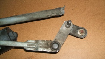

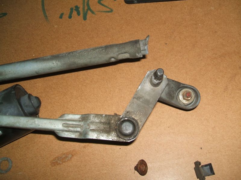

    Reparatur W163 Scheibenwischergestänge Teil 2 läuft gerade und ich habe Wartezeit - und bräuchte mal eine Denkanregung....
    Fahrzeug:
    2001er Mercedes Benz W163 (M-Klasse = Mercedes ML)
    Ersatzteil:
    Mercedes Benz 163 82001 40Q01 (Originalteil, defekt, gestern ausgebaut, siehe angehängtes Bild)
    baugleich mit Mercedes Benz 163 82003 40Q01 (Originalteil, intakt, wird gleich eingebaut, von W163 AMG 55)
    Das ist das Scheibenwischergestänge vorn.
    Bei allen Links-Lenkern wurde wohl stets das gleiche verbaut.
    2021 übernahm ich 2-3 Wochen vor der Ahrtal-Flut den W163. Seit kurzer Zeit dachte ich, mein Gestänge wäre VL an A-Säule ausgeschlagen, also holte ich es gestern raus und stellte fest:
    Nö, nix ausgeschlagen.
    Da war schon mal jemand vor mir dran (und arbeitete nicht sauber! :cursing:
    Folge:
    Die Schraube 4 von 4, die's hält, brach irgendwie mit der Zeit weg, weswegen das Gestänge nicht mehr sauber lief und nen Knacks hatte, der beim Ausbau (ich konnte ja nicht mit sowas rechnen!!!) zum Bruch des Gestänge's führte.
    Nun ist es tatsächlich so, daß dieses Gestänge rar wie Bernstein ist (in D kaum zu kriegen, in Europa nur in Litauen (380€), Italien (96€) und Spanien (226€) erhältlich, aber bei allen 3 Angeboten weißt Du nicht, ob die Zähnchen, wo die Scheibenwischer drauf kommen, intakt sind und.... und.... und.... Ich habe keine Lust auf Experimente - Also sehr unangenehm, so zu bestellen. Nö, Mercedes hat's nicht mehr.).
    Ich habe nun also 2 Optionen:
    Abenteuer, gebraucht in den USA zu bestellen.
    Oder:
    Ich lasse meines instandsetzen, dann weiß ich auch, was ich habe.
    Ihr seht mein Altes ja auf dem Bild.
